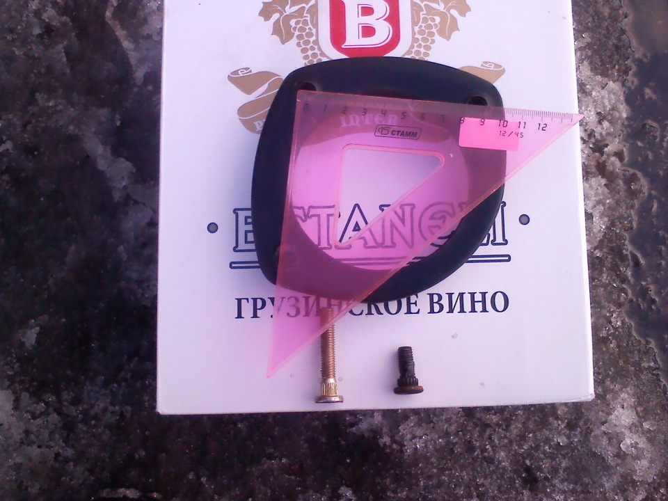

Покупал тутhttp://autoprostavki.ru/magazin/product/prostavki-dlya-uvelicheniya-klirensa-peredniye-1048
[/url][/IMG]
Авто-2008 г.в. 2,4 АТ.
Слева внизу на фото шпилька из комплекта,справа штатная.Штатная шпилька несколько шире,при установке новых шпилек нужна сварка.Материал проставки-полиуретан ,в местах под шпильки металлические втулки.
При приобретении рекомендую обратить внимание на расстояние между отверстиями проставки и их расположение--если условно соединить центры отверстий под шпильки получится равносторонний прямоугольный треугольник со стороной 86 мм.
Установка проставок совмещена с шумоизоляцией стакана под стойку.
Субъективно стало тише в авто.
