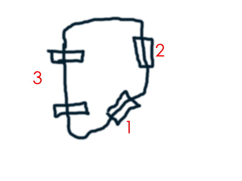

Подниму тему.
Народ, сегодня минут 15 ковырял этот чёртов лючок, никак его не выдрать. Ковырял правую фару. В итоге нижняя защёлка отскочила довольно быстро. Дальние, как я понял основательные и вытаскиваются последними, а ближнюю ковырял-ковырял, так и не осилил...
Может кто-то подскажет, как же её снять и какие именно там защёлки? Что бы знать, как можно ковырять, а как нет и не сломать.
=) нижняя защёлка 1 отстегнулась быстра.
Защёлки 3, как я понял держатся основательно и вытаскиваются последними.
2 - получается ближе к улице, ковырял, ковырял, но не осилил. :mda:
PND
В том-то и дело, что уже расковыривать начал + там не большая трещенка в пластике есть, у самой защёлки - полагаю, до меня ковыряли. Боюсь сломать. 1 - какая-то меленькая и легко отщёлкивается...
Masik 55
Боитесь сломать - харэ ковырять! Открутите несколько саморезов, отодвиньте подкрылок и все дела то.
