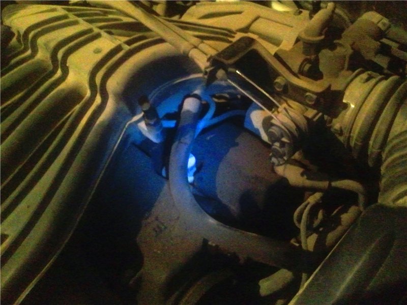

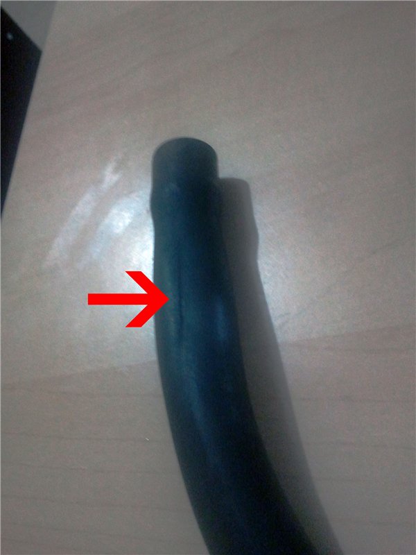

Помоему причина ошибок 0442 и 0456 найдена. Обнаружил сквозную трещину на шланге что на фото. При запуске двигателя его просто сплющивает, видно от сильного вакуума и через эту щель видимо сосет воздух извне. Фотки для информации, мож кому пригодится.
Masik 55
Нет не найдена причина... Этот шланг к твоим ошибкам никакого отношения не имеет.
