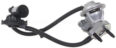

И чтобы тут совсем уж не флудить, подскажи, пожалуйста, по егр:
во сколько это может примерно вылиться по деньгам? И как сильно я рискую, если еще неделю буду ездить на машине без ремонта?

клапан ЕГР в сборе 5500 и 3 дня по срокам
Это уже с работой?

Начала гуглить, что такое ЕГР (уж лучше б не гуглила), и загрузилась знатно так.
Клапан, соленоид, бла-бла-бла. И точно ли проблема именно в клапане?

По ошибкам:
0403 - Неисправность цепи рециркуляции выхлопных газов.
1494 - Механическая неисправность или утечка обнаружена в переключателе давления системы контроля за испарениями топлива
И примерно, подскажите пожалуйста, по работе сколько (хотя бы +/-)
подъемник№6
по 0403 - 98% что умер соленоид клапана ЕГР
по P1494-LEAK DETECT PUMP SW OR MECHANICAL FAULT - чаще всего причина смерть насоса системы EVAP
Julia_the_great
Андрееей, умоляю, переведи на женский язык :)
Просто, сколько будет стоить и по материалам, и по работе
подъемник№6
ЕГР замена по нашим нормам около 1500 рублей, по насосу - цену детали смогу обозначить после получения ВИНа, по замене, насколько я помню, надо снимать топливный бак
