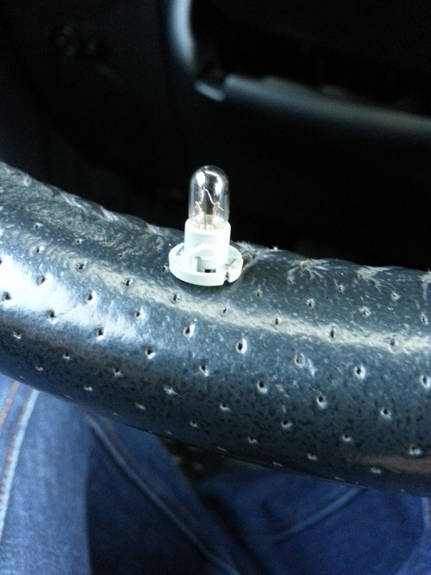

Подскажите пожалуйста где взять такую лампочку как на фото? Стоит в подсветке блока управления климатом на дорестайле, там 3 штуки.
vitalro76
я не морочился...купил в магазе по тазам лампочки и длинными усиками...и переплел на креплении.... (потому как один раз купив такое чудо в магазине по американцам ...опплевался...)
Copa
Если не ошибаюсь, то пару лет назад я купил такие лампочки в Руси.
