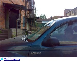

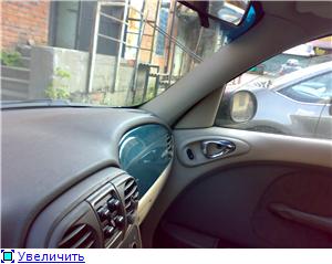

Блин. Ай`м сэд. Поставил только что стекло в стеклолюксе, и шо бы вы таки думали? Оно, сцуко, плоское на виде сбоку, а штатное выпуклое. Казалось бы - хрень, но вот верхняя панель приборки ставиться теперь внатяг - вровень с выпуклой панелью приборов и над бардачком. Плюс солнцезащитная полоска наносится прямоугольником на ровное стекло, стало быть, после изгибания стекла углы уныло обвисают. Шлак, короче. Вечером выложу фотки.

Пикча №1: видно прямой профиль стекла.
Пикча №2: видно нависание панели над крышкой подушки безопасности пассажира.
Мастер сказал: "Сколько ПТ переклеели - такого не было, наверное не надо было вам панель снимать" На мой вопрос:"Приклеяли бы к панели?" Ответил пожатием плечей.
П.С.: по цвету таки да, угадали 100% как было - зеленоватое.
Kit
Так у них и покупайте. Просто панель перед установкой не снимайте, и полосу солнцезащитную не заказывайте. Если без полосы никак, после установки нанесите её в центре тонирования - будет ровная. Стекло прозрачное, штатного цвета.
