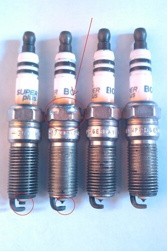

ВВВоооот я вчера головку обточил снял так сказать зинковку на ней не пожалел, действительно глубоко загнали нужна голова с тонкими стенками вот тогда усё у меня получится но где такую искать Руки оторвать тому кто так её закрутил

вобщем выкрутил её давил со всей дури, модернизировал голову, вопрос почему концы на свечах разные???
Ghost
Вверху похоже что просто срезало шлицы ключом когда выкручивал, а электроды странно как то несимметрично кончились, я бы предположил что левая свеча менялась...хотя могу и ошибаться...
Troffim
да срезало потому как сначало я её пытался обычной головкой выкрутить, а с электродами действительно не понятно свечи точно из одного лукошка и менялись в раз
Может потому и дергалась, что одна свеча не работала? Двигатель не троил?
А звук выхлопа не поменялся? Катализатор не расплавился случайно от недоконца сгоревшего топлива из-за троения?
Ghost
Еще может температурный режим свечей не тот потому и так, а может просто одной меньше повезло или есчо чего, я бы не заморачивался....
