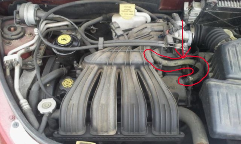

у французов нарыл,что может быть проблема в трубке(pcv emission hose) PCV и в самом клапане PCV...(т.е трубка не герметична)..
проверил на своём пт..не мой случай..трубка ок, как и сам клапан..

inxis а как ты понял что у тебя клапан ок? как его проверить? я чот промывал его, дык он стравливает тихонько в одну тсорону а в другую очень хорошо продувается
АФОНЯ
pcv клапан -так и должно быть , в мануале написано через какой пробег его менять надо , по мойму вместе с грм.
ильхам
Как то непонятно, один одно говорит, другой другое непонятно вообще.

или мне кажется(параноя) или действительно есть заметная щель между коллектором и ДЗ?(болты затянуты)
вот фото

ильхам
щель однозначно, у меня тоже беда такая же , неужели блин из за воздуха столько проблем?(
жуть, ща по теплее станет пойду всё просматривать искать.
