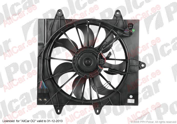

Моторчик вентилятора охлаждения двигателя Bosch 0 130 303 243
михасик
я его не ставил, это написано выше..
мотор Bosch 0 130 303 243 имеет два контакта и вряд ли там три скорости.
The Crow
с двумя контактами точно скорость одна! но возможно до моторчика вариатор стоит...
Dr.Gonzo
Заказал себе моторчик TYC, а то с "временной" перемычкой уже 1,5 года езжу)))
Voblin
Сегодня поменял штатный мотрчик на TYC разъем такой же как на штатном 3 конакта тоесть 2 скорости.
Dr.Gonzo
Ну это конечно самое главное
Ну смех смехом, а вот если вдали от дома первая скорость умрет, то перемычка - это единственный выход...:)
Кстати, как с установкой этого моторчика?? Он хоть подходит??:D Или надо что-то переделывать??
Voblin
Все встало без проблем.
АФОНЯ
Насколько я знаю , у меня на турбе стоит односкоростной моторчик , а вторая скорость включается через большой белый резистор, на нетурбах вроде как двухскоростной моторчик , хотя есть варианты рестайл и дорестайл, подьемники должны точно знать что куда.
Erorr
GT Cruiser
если смотреть сайты продаж, я заметил что на турбо, такой же корпус, но ещё какая-то электроника висит рядом.
wake
