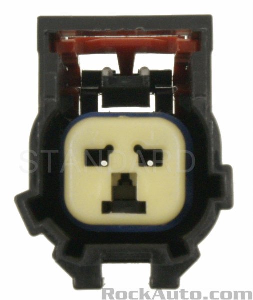

Тоже думаю еще раз к толковому электрику съездить. А то очень похоже, на то что есть контакт - нет контакта. А есть догадки почему сначала моторчик ХХ открывается на полную, в тот момент, когда контакта нет?

скорее всего он начинает работать . потреблять ток и тут провод вырубает и он остается в том положении. там же шаговый.там должно быть несколько проводов/каналов. наверное тот что открывает работает и закрывает нет. Не знаю там схемы

Два провода идет на него.

ок. значит там полярность прямая/ обратная двигает его.
Возможно. что на открытие надо меньше тока. чем на закрытие. т.е. в одну сторону он срабатывает а обратно ему не хватает мощи.

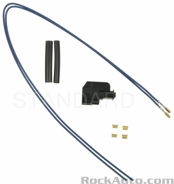

Бросьте времянку на оба провода параллельно с PCM чтобы не разбирать в пустую косу и все будет ясно

Блин, не электрик я... ведь надо понять от какого разъема PCM тянуться, да и к самому контроллеру еще надо грамотно подключится. Съезжу к электрику. На пальцах объясню.

записался к электрику на понедельник для проверки проводки и попытки кинуть времянку на моторчик ХХ
Besil
На второй день манипуляций с проводкой стало понятно, что фокус с пропайкой контактов не удался. Сегодня поеду забирать машину. Начинаю копить на PCM модуль.
