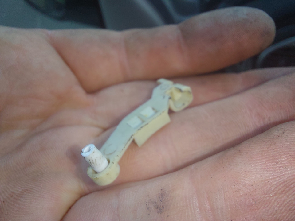

Накуа.. 3Д принтер же есть...
По теме.. рычажок на ПТФ.🤔
Сегодня узнал сколько Сейчас обойдётся данная деталь...⚠
Разово 600₽ .👉🙄,
если делать заказ 20-30 штук... будет дешевле....
З.Ы. без ДОРАБОТКИ "напильником " 400...
Кому интересно пишите...

dexter24
Кстати, по теме, у себя восстановил этот рычажок кусочком стержня от ручки. Но есть нюанс- я и ПТФ на реле посадил, теперь там плавиться нечему, ибо ток через эти контакты с 7-8 А снизился до 170 мА :D
Вообще, конечно, заставить бы собирать выбитые зубы сломанными пальцами тех инженеров или менеджеров, которые придумали через такие дрищевые контакты пропускать такой ток напрямую...
По сути, весь ток идёт через вот эти шпенёчки. Неудивительно, что был дикий нагрев.
Вот тут процесс, если вдруг кому интересно.

Я там забыл написать в статье, что когда возился с контактами, которые на пружинке, не очень удачно их потом на место посадил, и они у меня после второго вЫключения ПТФ зависли вверху, пришлось ещё раз разбирать :))
GerasimXXL
мне думается что проблема с этими контактами птф заложена в мягкости материала рычажка толкателя и шытря который его толкает.
постепенно образуется впадинка, толкатель не выдавливает контакт на пружинке вверх - искрение нагрев и обана расплавился или подгорел
шытырек с дымом копотью и прочей пиротехникой сила коммутируемого тока там около 10 ампер, и авто может сореть очень даже запросто.
dexter24
Именно что очень большой ток через такие крохотные контакты. Я думаю, реально факап разработчиков, скорее всего, реле по задумке должно было там быть, а в подрулевом- именно управляющий сигнал этим реле. Но либо не проверили чертежи, либо кто-то решил оптимизировать, и сэкономить на пятидолларовом реле и метре проводов.
