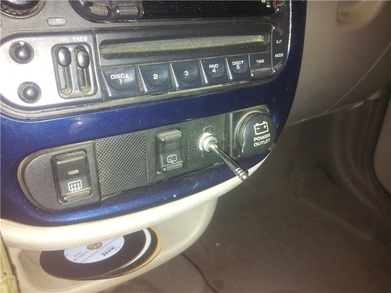

я боюсь что пластик из 3д принтера слишком не термостабилен и все это плохо кончится.Никто не пробовал на 3D-принтере распечатать эту детальку со штырьком?
