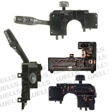

а у меня тоже недавно полетел переключатель противотуманок, мне говорят : ну дружище менять надо , растегивай кошелек , я подумал и решил разобрать американское чудо устройство , из за контактов штырек сплавился немного, и небольшой износ в самос переключателе. Я просто надел на переключатель оплетку от проволоки по размеру , вот и штырек стал больше вылезать и контакты почистил и смазал .на время хватит, и деньги на другое дело пригодятся:(
Вот нашел электронный каталог фирмы Airtex.
http://www.showmetheparts.com/airtex/
Они тоже производят подрулевые переключатели.
Part number 1S2129 - w/Foglamps; Column Mounted (с противотуманками)
Part number 1S2128 - W/O Foglamps; Column Mounted (без противотуманок)
Part number 1S2130
