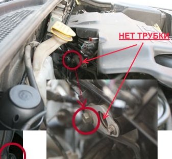

Если бы там была такая дырка, обороты холостого хода были бы 10000. Трубка есть на машинах с ЕГР, потом систему упразднили.

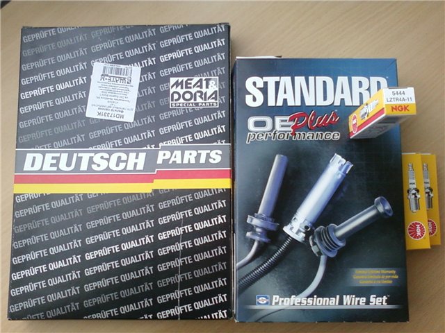

Всем спасибо! Вчерась заменил свечи, провода (фото прилагаю). Коды на фото присутствуют.
Свечи, правда, хотел другие поставить (http://store.atechmotorsports.com/partdetail.asp?part=NGK-5017&view=1&N=710+), но у нас о них никто и слухом не слыхивал...:(
Заодно решил и фильтр салона заменить. Был удивлен когда не нашёл старого на месте (клятые буржуи уголь наверное не экспортируют). В итоге все проблемы с оборотами и холодным стартом решил. Да и свежий воздух тепереча в салоне...

а куда делась трубка металлическая?
Может кто знает??? Там обычно стояла трубка металлическая, на ней такое уплотнительное кольцо (прокладка), дак вот мне достался с уже порванной этой прокладкой и через нее есть подсос воздуха, может кто знает артикул этой прокладки (конечно если ее вообще можно отдельно заказать) ну или хотя бы трубки целиком...
Ghost
Спаибо большое за артикул, а тем более за есть в наличии, только вот меня то по близости нету =(( Закажу...
А его вообще сильно протягивают???
Сама то трубка целиком наверно бешенных денег стоит???

А можно ли выкинуть эту систему на машинах оборудованныйх ЕГР?
подъемник№6
А зачем, на РТ она довольно беспроблемна - максимум что может выйти из строя - клапан и все...Иногда ее глушат, но потом чек загорается и прочие бяки, в общем не вижу смысла...
41krieger
Можно заглушить трубку. Но электрику придется оставить, иначе будет постоянная ошибка в РСМ...
zilgaz
У меня, когда меняли ГРМ сорвали резьбу в коллекторе с одной стороны крепления трубки, поэтому я затянул на фиксатор-восстановитель резьбы. От вибрации трубки постоянно кончается вакуум в коллекторе, задолбалсы затягивать. Коллектор менять жаба душит :(
41krieger
Поставь с двух сторон заглушки, а трубку выкинь. На ПТ система еще не настолько продвинута, что бы знать, действительно ли газы попадают в колектор. Главное клапан открывается...
Ghost
А на железном кольце, которое прилегает к корпусу коллектора, у меня было резиновое кольцо - вот оно и порвано. Я вчера получил резиновый сальник, № которого мне дали, его у меня изначально не было, и поставил я его без того резинового кольца которое стояло у меня,вот в чем вопрос: этот сальник является заменителем той прокладки или же должны стоять оба, подскажите пожалуйста артикул той круглой прокладки, которая там стояла. Заранее спасибо.
