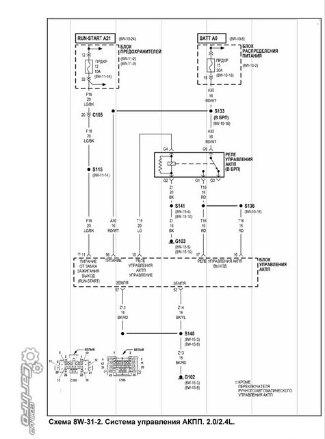

41krieger
Схема не правельная. У тебя 2001 год. Мотор и коробка управляются раздельно. Надо смотреть ТСМ, блок управления коробкой. Он находится на лонжероне, спереди с лева за бампером. Плюс на реле приходит с блока предохранителей под капотом. предохранитель 15, 20 ампер. управляется минусом с ТСМ, контакты 17 и 16. Контакт 15 выход с реле (Масса)

Большое спасибо! значит мне PCM нет смысла трогать?
Предохранитель и питание реле проверил, значит нужно проверять, идет ли управление с TCM...схемой поделится зможет кто нибуть?
