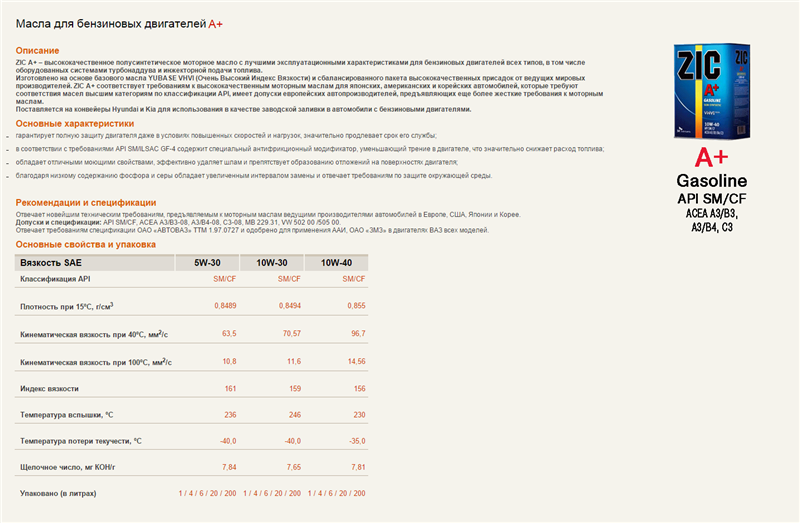

подскажите! какое масло лить ?
Freddie
Это минеральные, кстати с нужным допуском:
100% полусинтетика. Можно обратить внимание на то, что в Европе существует 3 группы: минералка, полусинтетика, синтетика. А в Штатах — только "обычное" и "полностью синтетическое".
Значит-таки уже прошли сертификацию.
