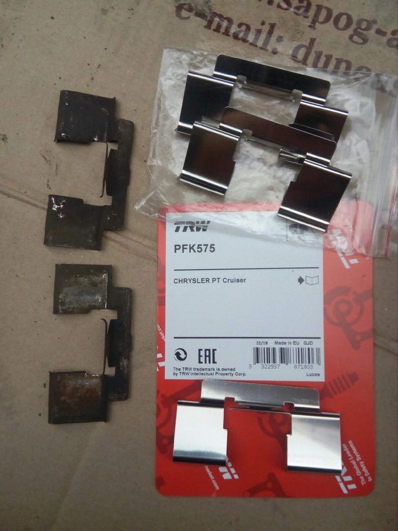

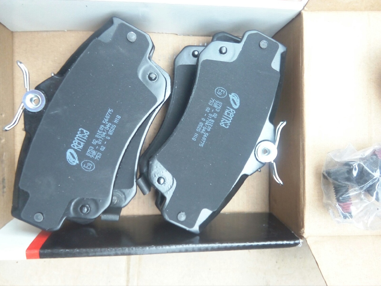

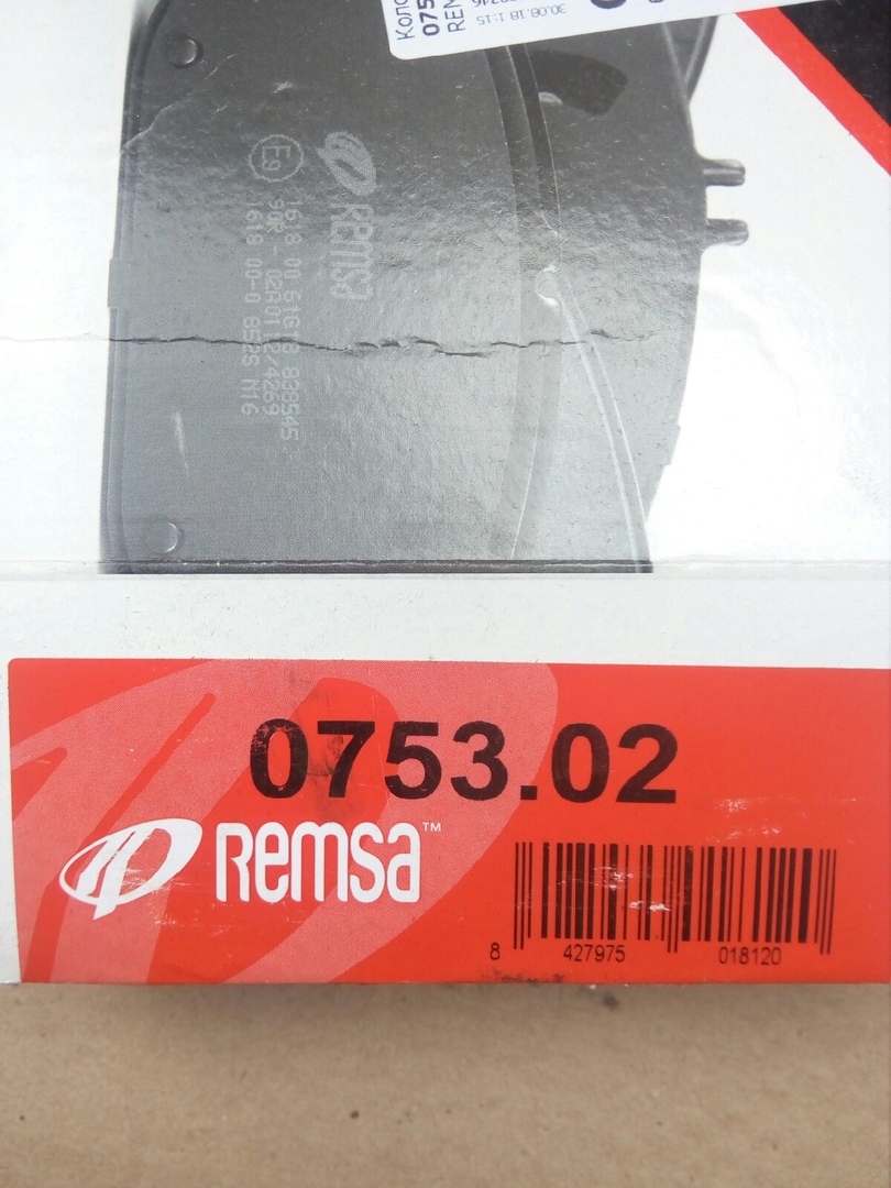

Всем добрый день, подскажите пожалуйста код оригинальных передних колодок, на мой автомобиль? заранее благодарю
я себе ставил прошлым летом колодки Ремза - отличные по качеству это видно сразу визуально и на ощупь и "на зуб"
брать надо комплект колодки + пластинки
1. REMSA 0753.02 Колодки тормозные
2. PFK575 LUCAS/TRW антишумки прокладки на колодки перед
Алекс 1
Ну и как тормозят? Смотрю по картинке, не плохо выглядят, и цена очень неплохая.
pulse
отлично работают. металл с покрытием + видно на фото заматированную поверхность- приятная на ощупь - видимо антишумка. но я еще при установке промазывал все пастой
