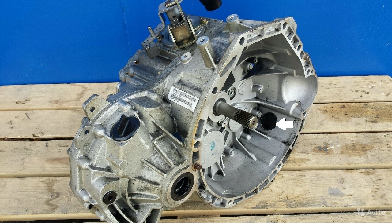

4348325 обычно сажается на герметик есличо :bye:Доброго дня! Подскажите номерок маслозаливной пробки на коробке,которая по дебильному просто вставляется,как в пузырёк из аптеки.....Масло с неё фигачит дай боже...вин 1A8FYN8F77T574590
Ну или способы борьбы с утечкой.![]()

Проверить ветиляцию, и уровень (качество) масла. Герметик как и новая пробка, не поможет.Доброго дня! Подскажите номерок маслозаливной пробки на коробке,которая по дебильному просто вставляется,как в пузырёк из аптеки.....Масло с неё фигачит дай боже...вин 1A8FYN8F77T574590
