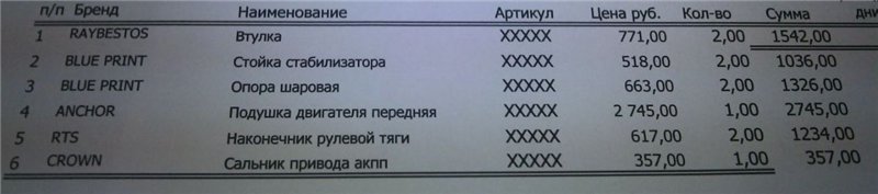

У меня, много-много вопросов. Хочу все-таки ставить если не оригинал, то максимально хорошие запчасти. Мой ВИН (3C8FY4BBX1T508956)
1. Втулка стабилизатора передняя левая.
Правильно ли я нашла номер детали 05272507AA ?
И оно ли это, меня смущает описание позиции через дефис. И как так оригинал стоит дешевле неоригинала

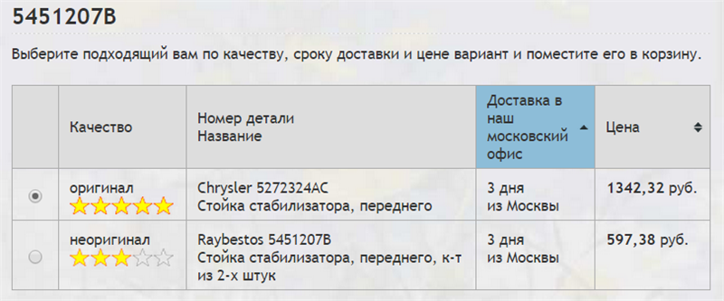

2. Стойка стабилизатора переднего. 5451207B ?
Правильно ли, что один оригинал стоит 1,5к, а Рейбестос сразу комплект и в 2,5 раза дешевле. Как они по качеству? И кто-нибудь слышал про Блюпринт, что у меня в предварительной смете?
3. Опора шаровая передняя. 04656010AB ?
Что лучше, SIDEM или RTS?
6. Сальник привода акпп левый. 5083 952AA ?
Что можно сказать про Crown? Можно ли его ставить?
Заранее благодарю за любые ответы!

1.Втулку бери оригинал. Цена соответствует.
2.Стойки Raybestos 545-1207B нормальные. Только болты ставь на рычаг гайкой вниз...а то хвостовики болтов будут пыльники шрусов цеплять.
3.Шаровые лучше брать уже с рычагами в сборе.
4.Сальник привода на коробку лучше ставить родной.

Спасибо большое, а вопрос по номерам деталей. Правильно ли я все подобрала?
И еще вопрос, не могу найти номер/артикул по шаровой с рычагами в сборе. Ай нид хелп!
