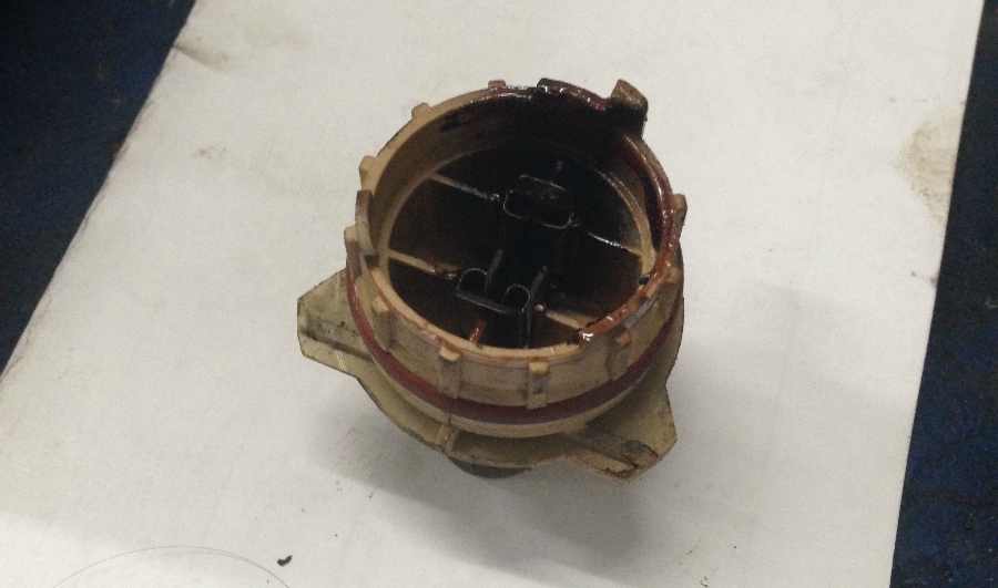

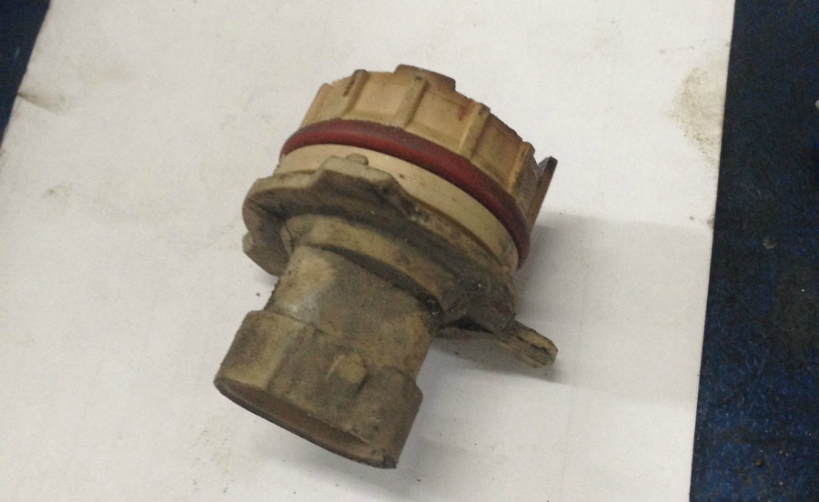

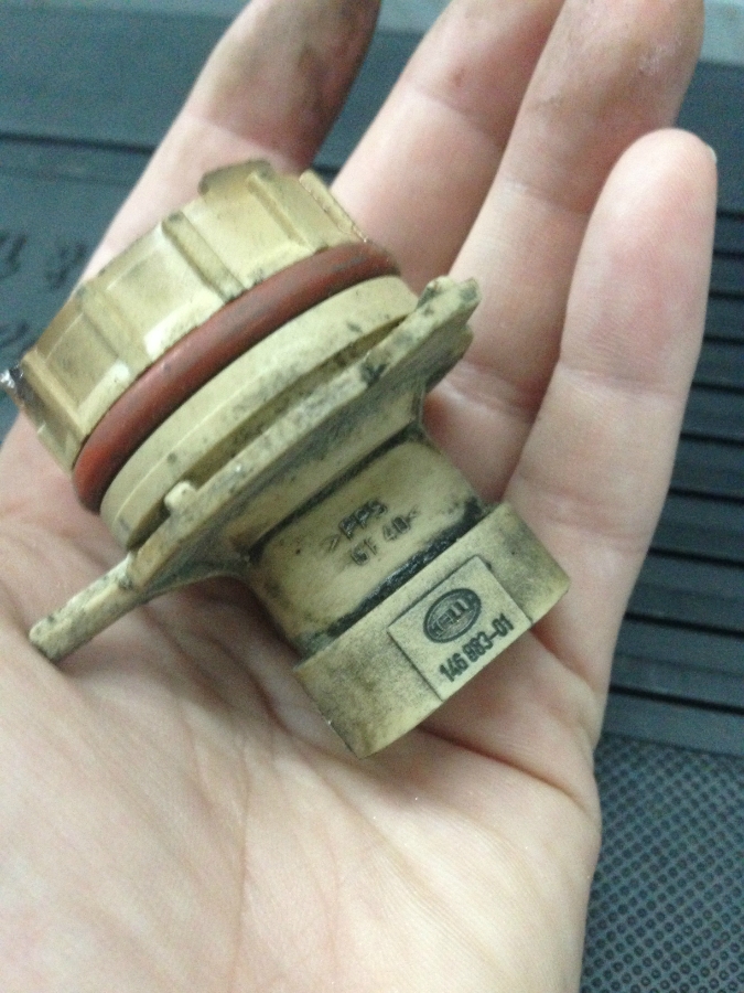

Понимаю, что раздел не совсем тот, но не нашла, куда засунуть
Дорогие одноклубники, прошу вашей помощи!
Полезли менять лампочку ближнего света, и в итоге нужна вот такая штука.
Вопросов много:
1) как эта приблуда правильно называется?
2) Есть ли она в продаже и есть ли у нее номер?
3) Можно ли брать бу на разборках или только новую?
Спасибо заранее за ответы :)
Julia_the_great
Freddie
От БМВ или от Мерседеса — все равно. Это просто адаптер, позволяющий устанавливать лампу H7 в гнездо, предназначенное для американской лампы 9006XS. В принципе, если купить 9006XS, можно ее просто напрямую в фару воткнуть.
