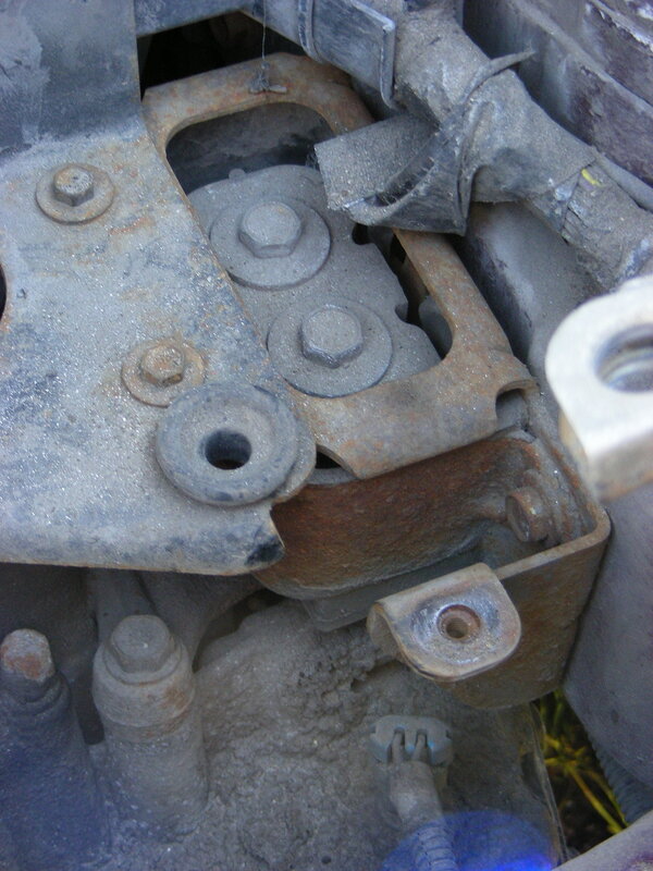

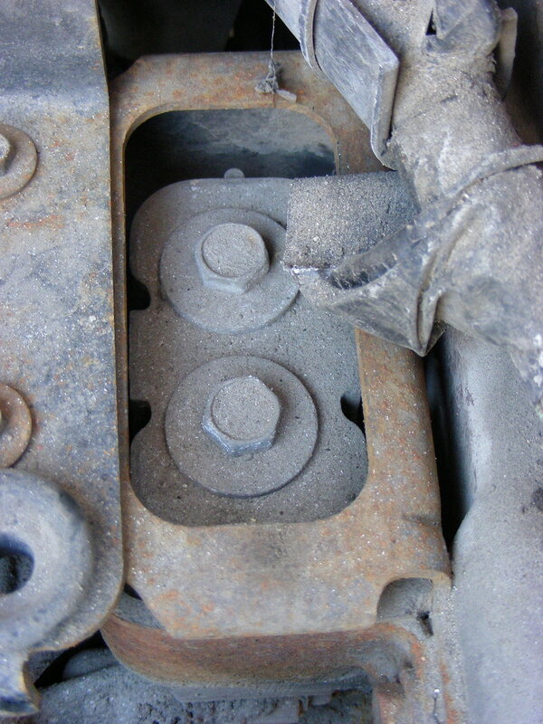

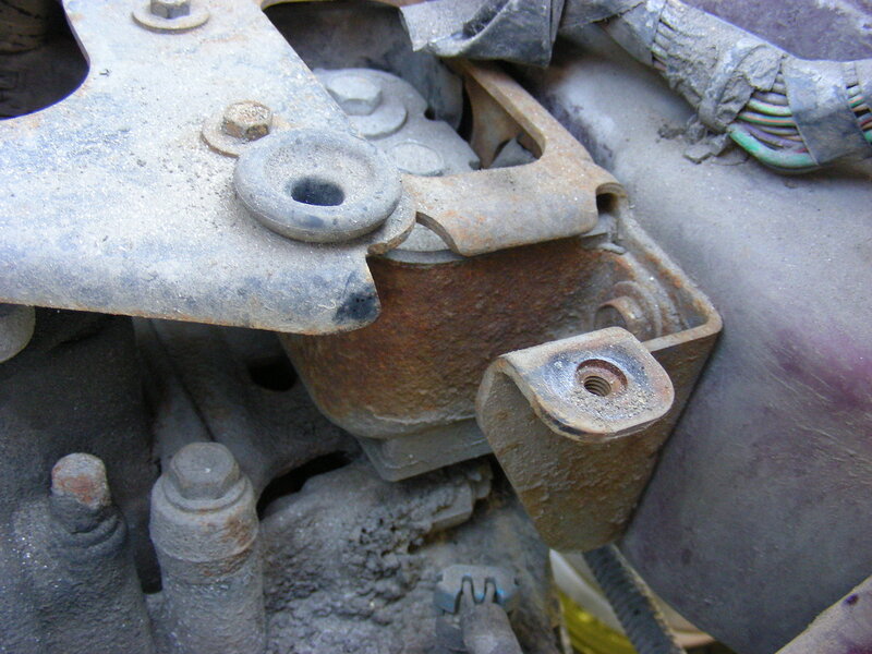

Вопрос знатокам! Левая подушка со стороны МКПП.
Она так и должна выглядеть или у меня она порвалась, а резинка просела вниз? Резинка снизу торчит, выступает за края корпуса самого кронштейна, а сверху соответственно углубление, как будто средняя резиновая часть опустилась вниз относительно корпуса.

И меня тоже эта подушка сильно интересует. Сказали, что ее надо менять, из-за нее в салоне вибрация и шум сильный. Может быть такое?
T-I-M, grig, выяснили что-нибудь по поводу этой подушки? Меня уже подбешивать начинает шум и вибронагруженность.
michael_rw
Я менял все три. Вибраций и не было, но было очень много стуков. Все ушли :)

А вот у меня стуков нету, а вибрация есть.
Похожая вибрация и шум у меня были на другом авто, когда я поставил жесткую "тюнинховую" опору двигателя. :)
