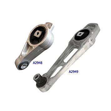

Я в апреле брал подушки
A2948 DEA
Опора двигателя
1 707,00
A2949 DEA
Опора двигателя
1 999,00
нижнюю пришлось дорабатывать напильником.
Толи из-за того, что 119мм не выставили, толи сами по себе подушки жёсткие, но появилась вибрация от двигателя, которой не было раньше.

На фото они выглядят так:
Но реально китайцы обленились и сделали 49ую прямой вот как тут
И чтобы она не задевала двиг, пришлось подпиливать углубление

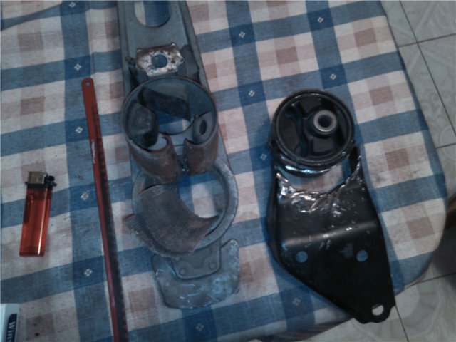

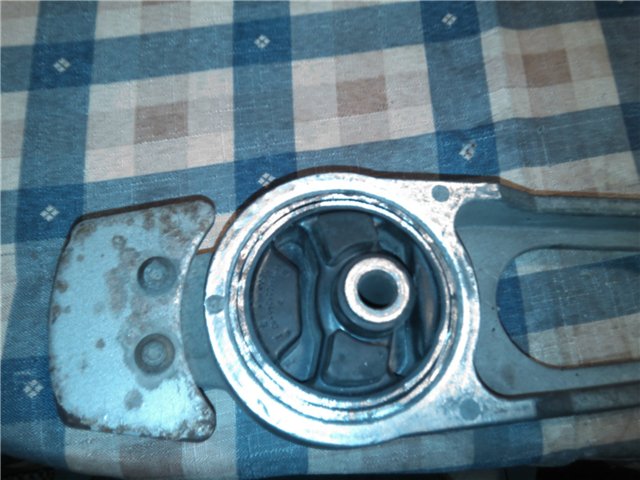

неудачный опыт
разорвалась нижняя реактивная тяга подвески мотора (подушка, гитара...). Был под рукой полиуретановый двухкомпонентный компаунд (он стоек и крепок!), и решил чинить, на скорую руку:) Просто всё залил
оказалось жёстко- вибрация противная:bad: Надо было сделать в отливке просветы, как в оригинальной (и жигулёвской то же) они бы гасили вибрацию, наверное... пришлось делать нижеследующее:
1.Вырезаем резинку. ........................................
2. ........................
[/URL]
[/URL]
уже с весны ездит:good:
