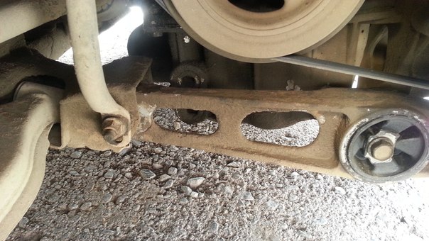

привет всем, также себе меня сайленблок нижней подушки, брал из подушки коробки ваз 2108 )))) у меня 2,2 CRDi
Padonak
поставил в нижнюю подушку сайленты Dea AM017
вроде норм. у меня и до этого вибрации не было, но сайленты были рваные в нижней
rezonator
купил я машину с порванным родным сайлентом, и на холостых вибрация была. теперь ее можно сказать нет).
