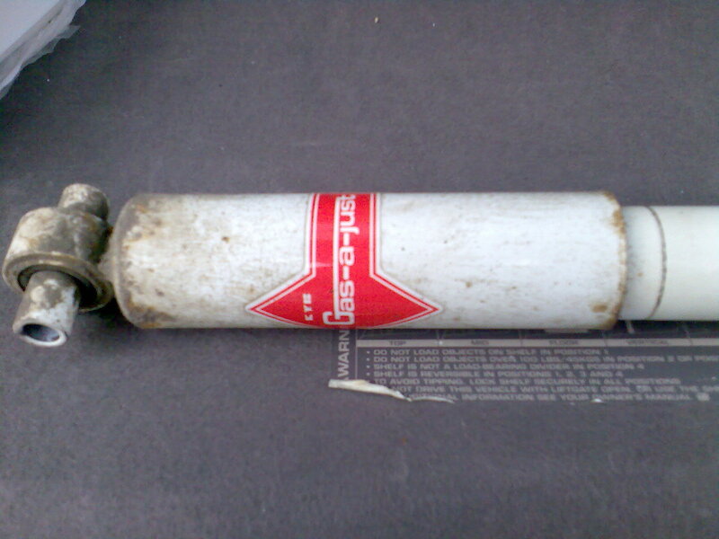

Поменял задние амортизаторы и колодки

Поменял сегодня задние аммортизаторы (см. пару постов выше)!
Стояли KYB Gas-а-Just.
Из ощущений: стало гораздо мягче и задняя полка теперь не гремит! ;)

Вообще то должно было стать жестче...;)
Со слов сервиса, Каяба как раз жоще чем Монро и для задней балки как у нас, Монро более предпочтительнее! :rolleyes:
Раньше полка, действительно, дребезжала даже на мелких неровностях, а щас пока нет.:cool:

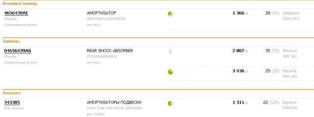

При поиске цены на "емексе", вот что выдает сайт:
То есть на оригинал идет тот же номер, но с буквами в конце "AE" или "AG"... так какой в итоге брать?? Что значат эти буквы??
И подойдет ли 4656439AE (хочу его заказать, т.к. оригинал за 1366р.)??
Очень жду советов. Спасибо!

про тип Вашей подвески сейчас не скажу, но думаю можно поставть любую Каябу - был вчера в официальном представителе Каябы в России и спросил про задние амортизаторы на РТ - ответили что различий нет - 1300 рублей за штуку в наличии...

прикол в том, что оригинал и есть Каяба в упаковке МОПАР - если совсем интересно - могу завтра уточнить

Если Вам не трудно, можете уточнить по поводу этих оригиналов (4656439AE) за 1366руб. Просто даже если там внутри Обычные каябы, то они хоть будут сделаны в США...
Или не заморачиваться и взять Каябы?:)
