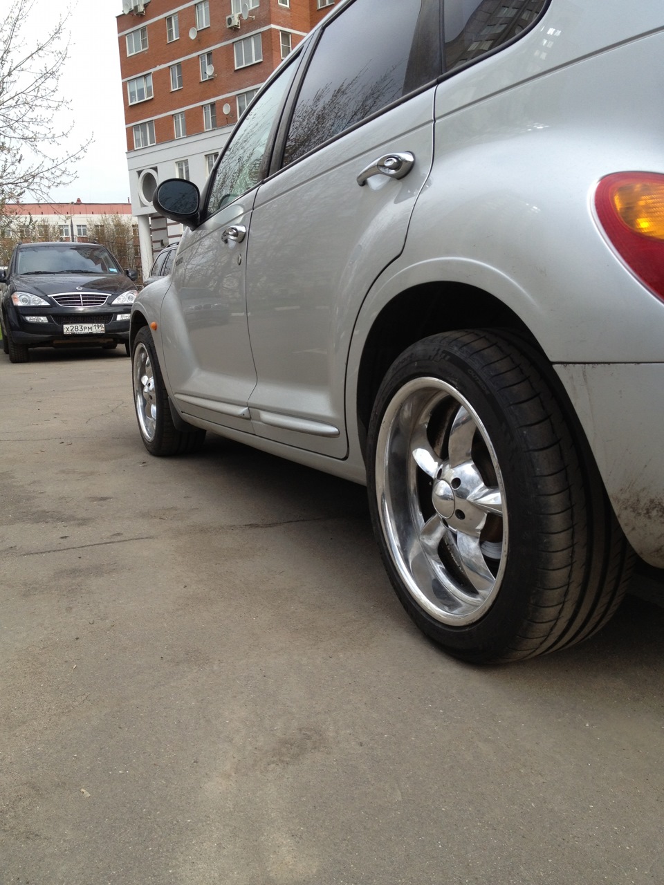

Поставил пружины Eibach
Zel
Хорошо получилось!
Похож на моего! Тоже чтоли занизиь?

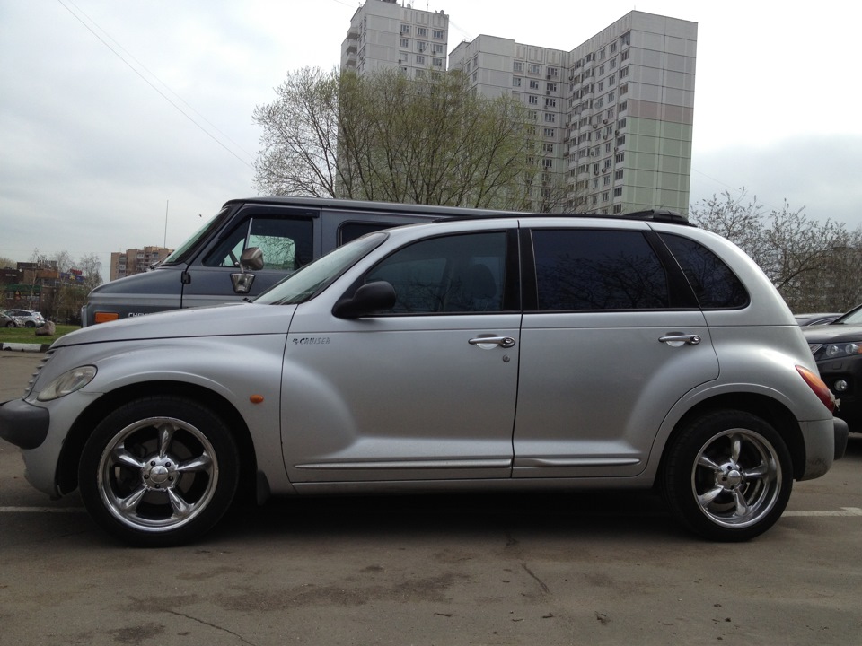

михасик
Только у меня R-18
Если занизить смотреться будет гармоничнее, т.к. арки большие у ПТ.
БОБЕР
огонь!!!!!!!! свои покажу потом....18 то что надо можно на зад и 19 поставить
БОБЕР
только позаботится нужно об одном....диски смотрю выносные немного...будут пескоструить краску и сколов от камней будет тьма...надо как то защитить ласточку
михасик
Откровенно говоря и родные колеса тоже смотрели на задний бампер, но если заморочиться, можно наклеить прозрачную бронепленку на нижние углы бампера.
михасик
Передние диски R-18*8/5*100/ЕТ36, шины 225/45/18
Задние диски R-18*8.5/5*100/ЕТ26, шины 235/45/18
Двухсоставные японские хромированные WORK, очень крутые.

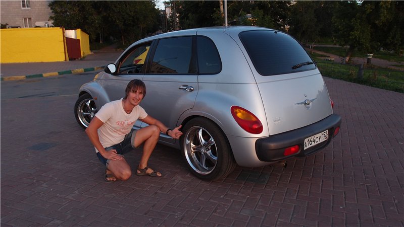

михасик
Много раз уже слышал, что если вылет неправильный или шины низкопрофильные, или слишком широкие, то нагрузка на подвеску, рулевое управление увеличивается. Я не заметил, считаю, что это в большей степени выдумки.
БОБЕР
))))с нашими дорогами большая нагрузка на ходовую и рулевую )))) на все !!один раз живем )) у меня у самого 18 235/40 ...красиво... в повороты уверенно....с родными 16 проще было...но с такими арками смешно
михасик
Если бы приходилось каждый год менять рулевую и подшипники ступиц, тогда да, нагрузка серьезно возросла, и я бы наверно переставил обратно R-16 ))))
Спасибо )))

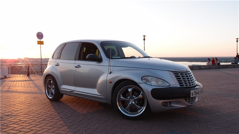

михасик
Откатав сезон на пружинах Eibach пришел к выводам:
очень часто передняя подвеска упирается в отбойники, не комфортно;
мелкие ямки и неровности проходит более мягко, приятнее, чем на родных пружинах;
пропала болтанка в стороны при объезде препятствий, в поворотах, машина стала более собранной, меньше кренится;
радиус разворота увеличился;
Если бы не один минус, периодические удары об отбойник передних стоек, то в остальном для меня одни плюсы.
Кто- то сталкивался с данной проблемой?
Вижу два варианта для решения:
обрезать отбойник, но шина может начать задевать за защиту крыла.
поменять амортизаторы на короткие, предназначенные для занижения авто.
