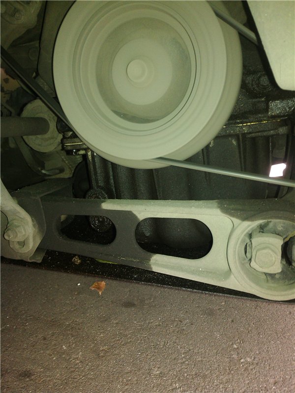

В общем, был обычный день и ничего не предвещало плохого. Потупил с семьёй по магазинам, приехал домой, пошёл ставить машину на парковку. Колёса были вывернуты и взору открылась прекрасная картина. Думаю: "А чой то у меня опора какая-то тёмная?" Смотрю, а там...
Всё задристано маслом. Надо теперь как-то понять, откуда это?
Так ещё и конкордовская подушка порвалась, отходив, года полтора.

Dimonn
Я тут вижу 3 возможных варианта:
1 - прокладка поддона
2 - сальник КВ
3 - стык маслонасоса с блоком
Последний вариант самый геморный, у меня оттуда тоже подсачивается. Это долго и дорого.
Для начала я б промыл клинером каким-нибудь и последил откуда сочиться начнет.
подъемник№6
1 поменяно вместе с поддоном
2 поменяно вместе с ГРМ и текло бы по центру торца поддона
3 - тоже склоняюсь к этому, чтобы поменять надо сделать заново 1 и 2
come get some
Dream Cruiser
Прокладку вместе с поддоном поставили новую мопаровскую в декабре прошлого года. Вряд ли в ней проблема.
Сальник КВ тоже ставился оригинальный в прошлом году, когда менялся ремень грм и всё сопутствующее, так что, тоже вряд ли он.
Так что, остаётся, пожалуй, только последний вариант. Попробую промыть чем-нибудь и посмотреть.
А чем может грозить, если ездить в таком состоянии? Просто, боюсь, сейчас не осилю снова первые два пункта )
подъемник№6
Я с такой же картинкой катаюсь - после замены Грм месяцев через 6 стало потеть по стыку насос - блок, разбирать все еще раз морально не готов
