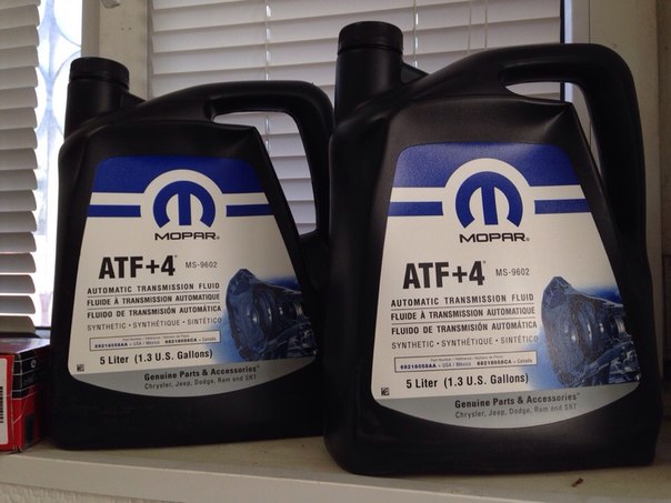

Сегодня забрал. упаковано все как положено,привезли в коробке Мопар.
Вечером на замену
