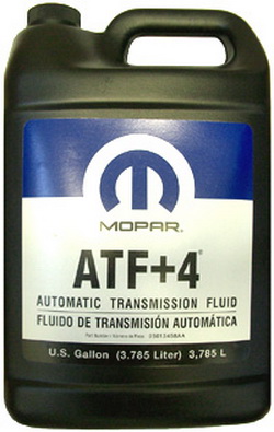

Ребята вопрос по применяемости вот такого 68218058 AA
в место 5013458AA ниче понять не могу стоит в 2 раза дешевле
dexter24
РАзница в объёмах, как бы.
Всё же видно по картинкам.
в первой пять литров, во второй- 1 галлон.
