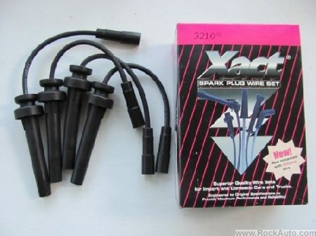

провода вот такие новые покупал
ошибок не было, были просто хлопки при резком ускорении в глушитель, поменял свечи и ничего не поменялось ( на старых тоже кстати на двух был такой небольшой налет) потом через неделю поменял провода, они пропали, но спустя пару недель снова начали появляться, только не так как раньше что ездить невозможно было, а пару раз в день, конкретно сегодня три раза , вот и решил я туда слазить сегодня жало точнуть :D

провода какие то малоизвестные....может поэтому они легко пробиваются?
dimaamigo
