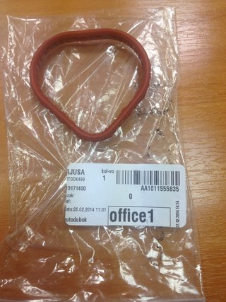

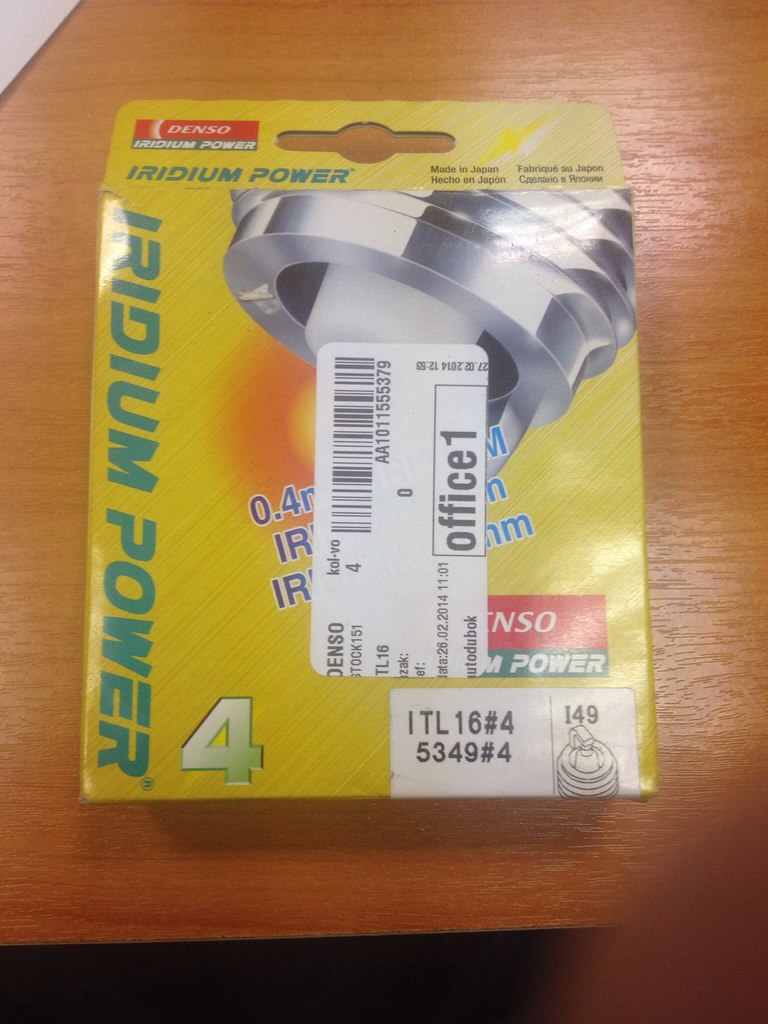

такие себе зял 13171400 13171500
и свечи такие
