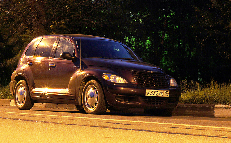

Провел небольшое исследование по колесным дискам
Mojito
Красотища! Супер! Мне нравится. И честно говоря, больше чем штатные. Поздравляю с удачной покупкой.
MitQa
Принимай поздравления!!! Отличный выбор, очень стильно получилось :thumbleft:
