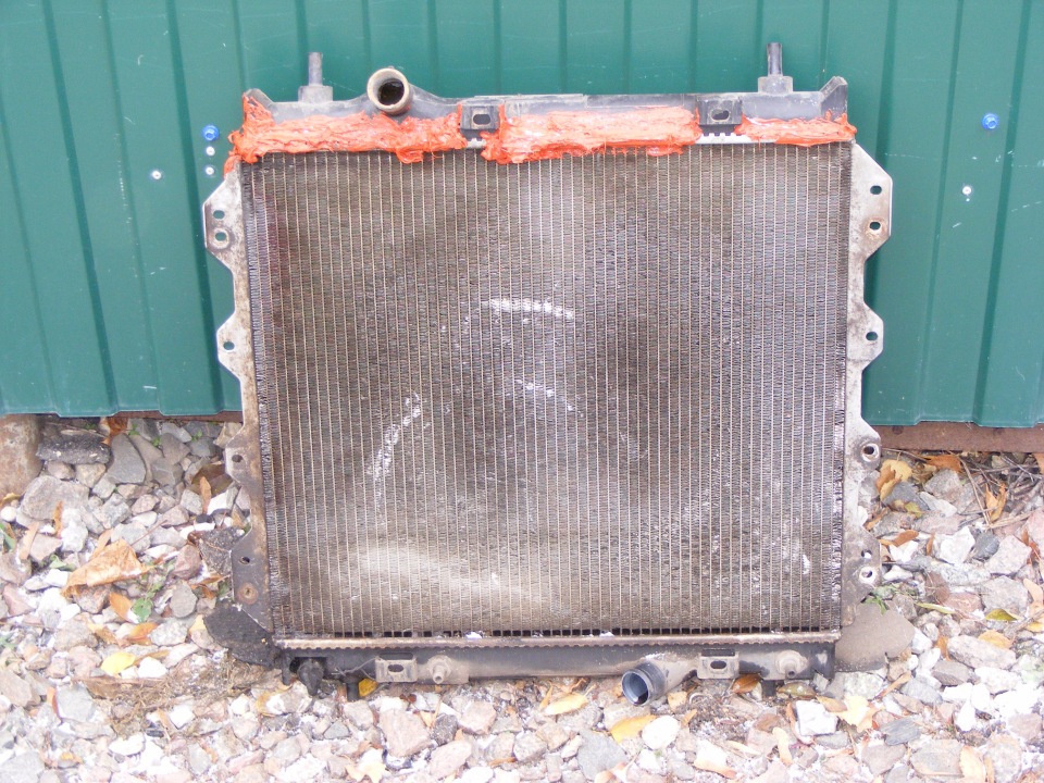

ВСЕМ ПРИВЕТ. ВОПРОС РАДИАТОР -РЕМОНТУ ПОДЛЕЖИТ ИЛИ ТОЛЬКО ЗАМЕНА.
dexter24
Ну, такой я бы не стал ремонтировать :D
ЕГОРКА
Chrome Cruiser
ТАМ И ПОТЁК ВЕРХ УГОЛ БЫЛА НАДЕЖДА МАЛОЙ ЗАТРАТОЙ ОБОЙТИСЬ. ЗАКАЖУ НОВЫЙ.
