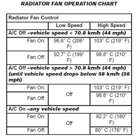

Ранее включения вентилятора на Российском авто лечилось заменой тем. датчика. Недогрев может вызывать повышенный расход топлива. Нужно смотреть в монуале как ПТ должен вкл.вентилятор.

Первая скорость так и включается-выключается. Перегрев - скорее всего отсутствие второй скорости. При первом запуске двигателя вообще при 70 включается

На самом деле нет, на классике, например, вент включается при 98. Перегревом я считаю выше 110 градусов
