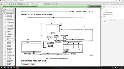

Нет, не закрывает. При открытом термостате ож идет по обоим кругам одновременно - в каком объеме это уже из области догадок
Вот сам термостат - что он может перекрывать? Он может двигаться только вверх-вниз, либо открываясь, либо закрываясь
А вот схема с мануала...

В итоге все ушло после шлифовки гбц и замены прокладки. Причем такая же картина была - перед мастером стоим и так газуем и сяк - хоть бы хрен. А при движении 4-5 км - закипание и сброс антифриза, причем день на день не приходится.... СУКА ВОТ НА ЭТО ОЧЕНЬ ПОХОЖЕ, как то не понятно день с расширительного бачка обратно воду забирает день нет. Про крышку не писать уже две поменял. И не понятно по схеме если ож идёт на большой круг а малый перекрывается то в печку ни чего не будет по подать , ну так по крайней мере по схеме видно
Внимательнее смотрите - на печку по схеме идет с блока, а термостат никак не обозначен, он стоит в патрубке между блоком и линией, которая идет на радиатор. Соответственно малый круг - внутри блока, а большой - добавляется линия на радиатор. Малый не перекрывается, два круга работают вместе
малый никогда не перекрывается. Я выше говорил не об этом. я говорил, что система должна содержать элементы на которые рассчитана. А потом делать выводы.
