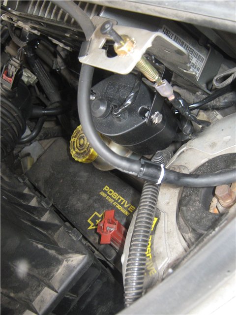

Собственно форсунка
Клапан

Какую роль он играет находясь в самой форсунке? Защищает от проникновения дождя и снега внутрь форсунки? Бред! ::nini:: Клапан нужен в самом начале всей магистрали омывалки, как предохранитель на питании усилителя ставится ближе к аккумулятору, так же и обратный клапан должен как можно ближе стоять к бочку омывателя. Только в этом случае во всей магистрали, т.е. по всей длине шлангов будет сохраняться жижа! Отсюда вывод, наличие клапана в форсунке особой роли при эксплуатации форсунок не играет! ::dont:: Кто-то говорил, что в форсунках 30655605 нет обратного клапана и при использовании щетки скребут раньше, чем начинает литься жижа, так вот с моими форсунками аналогичная картина, только есть клапан!
P.S.: если что не так, поправьте меня! ::cry::

В вольвовских нет клапана, в наших есть. :rtfm:
По большому счету неважно где стоит клапан, но чем ближе к бачку, тем лучше. Экспериментировал без клапана, жижа брызгаит после того, как счетки проползли пол стекла :)
Так что клапан нужон ;)
