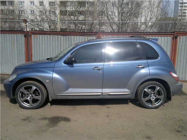

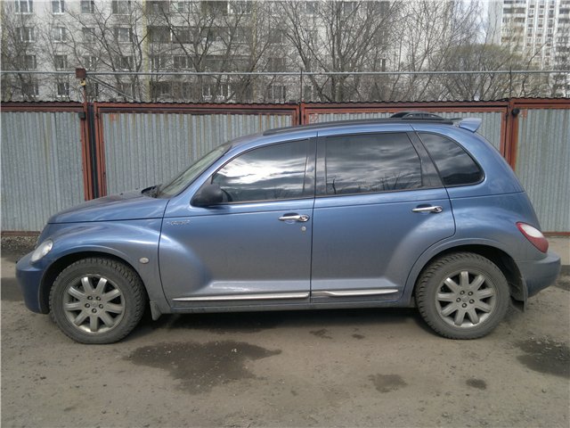

сегодня переобулся,
как и планировал поставил:
- Alutec 7Jx17 5/100 ET 38 D63.3
DUNLOP SP SPORT 9000 215х45 R17
встало отлично, вешний вид СУПЕР!

Фотку в студию, хвались новыми дисками:drinks:
Enzo
:good:круто! Хотелось бы ещё эту красоту спереди увидеть :) Широкие колёса лучше всего смотряться спереди или в три четверти :)
Хорош!
Спортивный такой стал.
Ничего, я на 17 было дело одно лето отъездил, нормально, хоть жестковато.
dozmorovds
Администратор
Хорош!
вчера тоже переобулся... разницы особо не заметил в жесткости... но повороты проходит просто ураган!
на ПТ когда ездил, при установке 45 профился - чуть жестче стало, но не как на табуретке, как на мазде, например... все-таки у ПТ подвеска достаточно сбалансирована в отношении жестко-мягко... скорее мягкая... но до фокуса далеко, конечно :)
