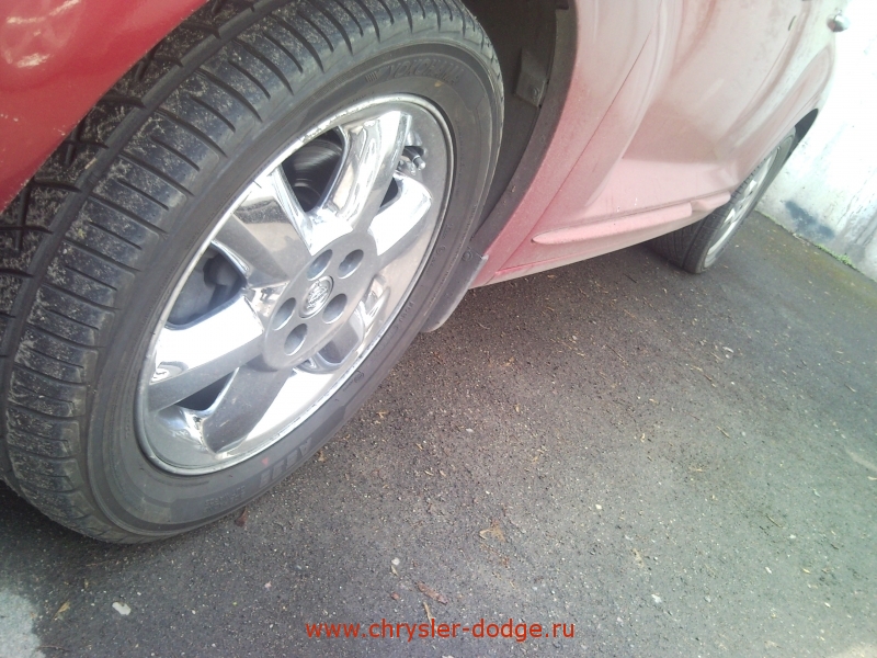

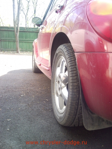

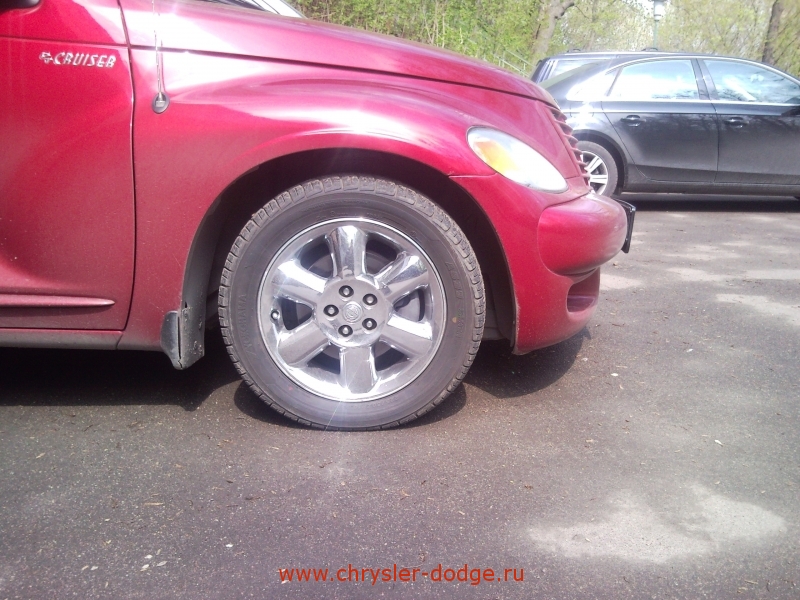

поставил 215/55 R16 dunlop sport 9000
место до чашки еще осталось (около 6 мм), арки не трет ..
из минусов - видно, что диск узковат (боковинка "шариком")
... 225/55 НЕ поставил... и даже НЕ примерил... - нет нигде комплекта в 4 колеса .. деревня, чтож поделать
