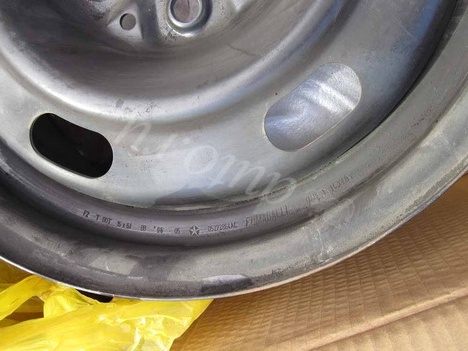

Vangol
Тогда вопрос поставлю по другому! Какая размерность на стальных штампованных дисках R 15 ? Которые Made in Mexico! Интересует вылет! Вот на таких! Где он написан?

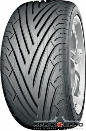

Народ, а Как этот вариант летней резины? Yokohama AVS Sport V102 205/55 ZR16 93W На сколько он хорош ?
serjik
Что никто не может ответить про резину Yokohama AVS Sport V102 205/55 ZR16 93W, подойдет ли она кузьке и на сколько хороша? или никто ей не пользовался?
