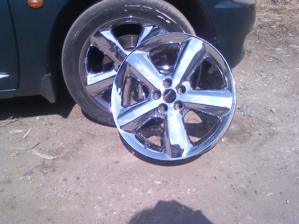

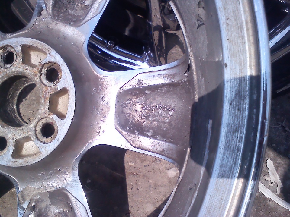

Собственно такие же 17-ти дюймовые шириной 6 установлены у Corvettе-a , у подъёмника №6 и Dzhedy.
-И как зимой?Ой 17 гт только без хрома![]()
От такого же слышу.:ireful3: вот ещё раз оскорбишь, я те глаз выквырну, зараза ты такая!
:axe:
Да вроде не лезит снег, хотя я только по городу и немного трасы, по рыхлому в лесах не ездил, а на счет снятия хрома, 10 раз подумайте, снять старый хром дороже чем хорошо покрасить диски-И как зимой?
Снег не набивается между спиц?
То есть есть ли смысл найти ещё и на зиму комплект GT-дисков с убитым-полуубитым хромом,хром ободрать,наибюджетнейше покрасить и на этих дисках ездить зимой по соли?
Примерно так и я...Но при парковке во дворе или возле работы между пятью спицами (не GT диски) набивается снег,который потом после 70 км/ч даёт вибрацию.Да вроде не лезит снег, хотя я только по городу и немного трасы,

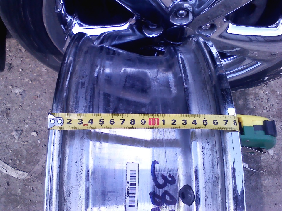

ОНи с резиной 225/55 16, думаю с такой точно не подойдут. Да и резины на два колеса только. И только одно собрано) Сейчас снега по колено. Позже может свожу на шиномонтаж диски. пусть скажут в каком они состоянии. сам в этом полный ноль. Первая машина. Наверное подожду лета и попробую, если норм состояние у них. Нашёл на драйве, что человек ставил себе :ну, надо пробовать, если лежат...
Ø ступицы (DIA 57.1) / Размер дисков (R16 x J7.0) / Вылет диска ET 38 / Сверловка (5 x 100) / Размер шин (205 / 55 R16) / Давление шин 2,4 (atm = kg/cm2)ОНи с резиной 225/55 16, думаю с такой точно не подойдут. Да и резины на два колеса только. И только одно собрано) Сейчас снега по колено. Позже может свожу на шиномонтаж диски. пусть скажут в каком они состоянии. сам в этом полный ноль. Первая машина. Наверное подожду лета и попробую, если норм состояние у них. Нашёл на драйве, что человек ставил себе :
