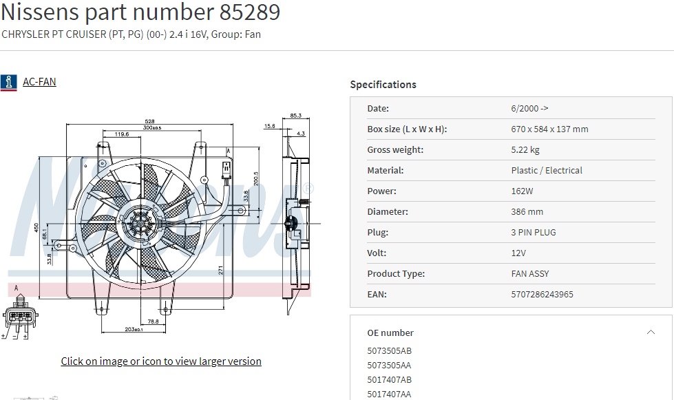

спасибо , купил фирмы Nissens датская фирма. по отзывам продукции , вроде норм. Там ведь только родную проводку перекинуть от старого вентилятора с релюшками на новый вентилятор без релюшек и все?
pulse
Ниссенс - супер! поздравляем! такой взял:
а зачем проводку перекидывать? это у кого рестайл - там релюшки на вентеле еще стоят чтолЬ? чет я забыл...
