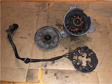

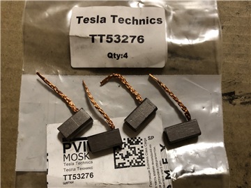

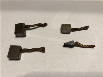

Пропала первая скорость вентилятора, проверка цепей установила, что скорее всего отъехали щетки мотора. Решено было остановиться на щетках Tesla Technics TT53276, поскольку они заявлены для использования в моторе печки и по цене намного бюджетнее ранее засветившихся здесь щеток Motorherz — весь комплект 280 р.
Картинки кликабельны.

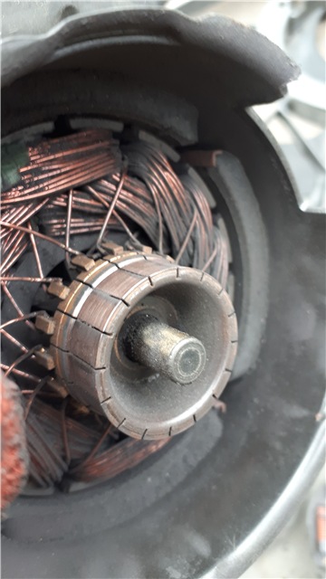

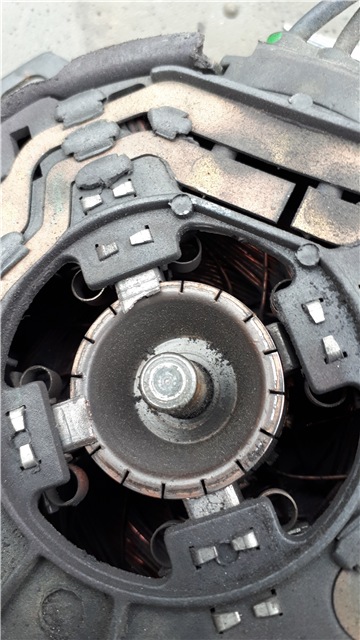

Снятие и разборка вентилятора проблем не доставила, но в моторе было очень много грязи и продуктов износа щеток — из мотора просто струйкой сыпался черный песок. Мотор Bosch made in Mexico.

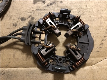

Очень удивила неравномерность износа щеток. Одна была стерта в ноль, одна примерно на 2/3, а две других изношены всего на четверть. Если бы износ был одинаков на всех щетках, моторчик прослужил бы в 2 раза дольше.
Подпаял новые щетки к зачищенным остаткам проводов старых, 40-ваттный паяльник с этим справился довольно легко. Собрал, проверил — все работает. Посмотрим, надолго ли этого хватит. В целом мотор производит такое впечатление, что больше одной — двух смен щеток он вряд ли переживет. Коллектор был изношен где-то на треть толщины, плюс, лепестки, которыми зачеканивается крышка, после пары разборок скорее всего просто отломятся.
dexter24

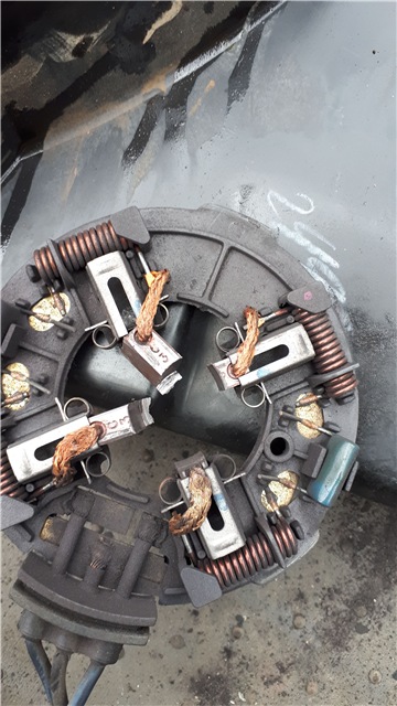

О, моя история один в один. Позавчера собрал. Износ щеток был точно такой же. Как и коллектора. Но я всё же Motorherz купил, про теслу не знал... Кстати, их длину пришлось уменьшать примерно на 3 мм, иначе не лезли. Паял так же к остаткам :)
В общем, посмотрим, сколько проживёт

Я по интернету пошуршал насчет Motorherz — по этому же номеру сразу нашелся более дешевый аналог Krauf "щетка мотора отопителя", примерно 100 р. за пару. Разница по цене с Motorherz немного насторожила, но магазин выдал аналог — Tesla по 75 за штуку. Поискал еще по номеру Теслы и нашел отчет об успешном ремонте вентиляторов на Сайбере. Там точно такой же мотор, только у него разъем прямо на корпусе. Поэтому решил взять Теслу.
Подтачивать не стал, щеточный узел сел плотненько, тютелька в тютельку, но новые щетки быстро притрутся и будут свободнее. Миллиметр — другой уйдет за счет кривизны выработки.
