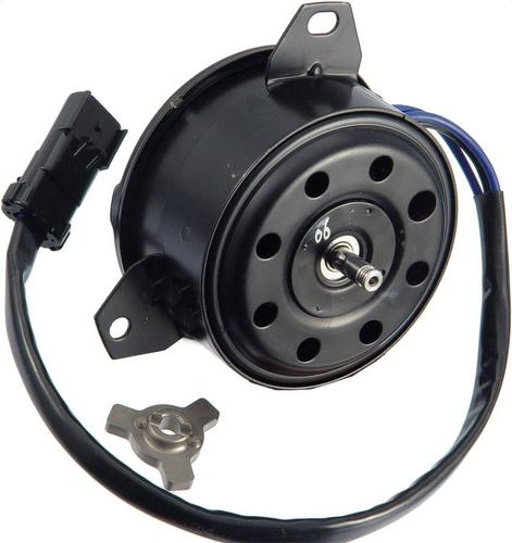

Здравствуйте всем!
Нужен совет:
С вентилятором у меня такое дело: мотор (вроде бы) рабочий, проблема в креплении вертушки на оси мотора. Родная заглушка отсутствует (пластина с пазом), вместо неё колхоз-напай, вертушка болтается на оси. Вентилятор был снят мастером в сервисе - мол, может отлететь в любой момент. Хотя я, честно говоря, сомневаюсь - сейчас затащили его в дом, протёрла, рассмотрела, покрутила - болтается сильно, что не есть гуд, но слетит вряд ли - напаяно крепко.
А вообще хотелось бы распаять, снять, посмотреть щётки. Но пока решения проблемы крепления нет, делать этого не буду.
Машина у нас недавно, и работу вентилятора не успели отследить до того, как его сняли, благо что зима и - 25 у нас уже.
Скажите, пожалуйста: с родной пластинкой вертушка болтается? и насколько сильно?
Думаю, к слесарям бы его сносить.
Совету буду рада.
Фото прикладываю. На первой - сам напай, на второй и третьей попыталась отобразить, насколько болтается вертушка.

Jara хреново дело. при вклчении карлсона вы должны были чувствовать сильную вибрацию. вибрация шёркает корпусом вентеля по платинам радиатора если пайка лопнет.. может и корлсон вылететь... лопнет, кусочки полетят куда нить
если вибраций нет. то люфт в пределах нормы и все нормльно будет. если там пайка сварная ну типа электродами наварили то это вполне надежно.

Скажите, пожалуйста: с родной пластинкой вертушка болтается? и насколько сильно? ...
вообще не болтается, т.к. садится плотно на трехлучевой шкив (не знаю как правильно это называется на фото внизу), и фиксируется шайбой. При нормальной вертушке с такой напайкой не должно болтаться, что-то у вас там неродное или разбита вертушка изнутри.

Вибраций не было. Тут два варианта - либо люфт небольшой, либо вентилятор ни разу и не запустился:(, и мотор, следовательно, нерабочий (а может быть и не только мотор!), а двигатель не перегревался, потому что у нас -25. Мастер, что его снял как-то не обратил внимания (?!), крутился он вообще или нет. Странный мастер.
Ага, похоже, что сварная. Блин, и что с ней делать, если надо щётки поменять (предположим, что мотор рабочий:))??
А хозяин бывший в приданое дал 2 щётки, что какбэ наталкивает на определённые выводы...
Я могу его (моторчик) как-то проверить? 12V с компьютерного бп помогут?) И там две скорости - как проверить обе?
Напайка только с виду плотная. Под напайкой - какая-то медная выпуклая бляха, она неплотно сидит к вертушке. Но и вариант с внутренним и неродным допускаю. Вполне может быть, что неродной именно мотор, и родная вертушка на него не садилась, потому и напаяли.

Jara
Моторчик проверила, оказался рабочим на обе скорости. То есть нужна только крыльчатка и фиксатор. И найти способ, как аккуратно снять наваренный напай... Там ещё проволока вварена, наверняка через ось проходит. Высверлить, может, по периметру сверлом миллиметра 3? Посоветуйте что-нибудь, пожалуйста :)
