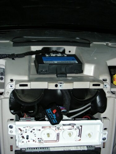

Вот что нарыл. Подключение блока REMOTE KEYLESS ENTRY MODULE (управление ЦЗ и стандартной сигналкой).
Большая фотка
Большая фотка
Возник вопрос по второй фотке.
Контакт №20. Сигнал от датчика объема.
А если этого датчика изначально не было, то можно ли самому поставить датчик удара или тот же датчик объема и подключить его выход к этому контакту? Будет работать? :confused:

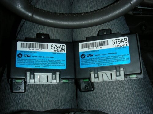

Все! Нету у меня больше стандартной сигнализации и ЦЗ. :(
Диагноз прост - хана блоку REMOTE ENTRY RECEIVER.
Придется искать этот блок или ставить другую сигнализацию.
Все! ЕСТЬ у меня теперь стандартная сигнализация и ЦЗ. :)
Вот он красавец - блок REMOTE ENTRY RECEIVER!
Где старый а где новый блок? Надите различия.
