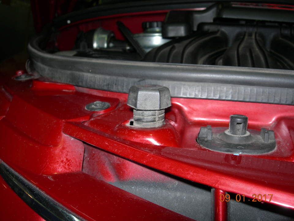

Здравствуйте! С новым годом всех, всех, всех! Пожелать всем хочется наверное только одного: низкого курса американского доллара!) Застучал зараза капот. Стучит при запуске, на холодну и на холостых. Как-будто зубы стучат. ) Стучит сам замок, прижимаешь стук пропадает. Кто подскажет что и где подкрутить, куда изоленты намотать? )

Есть "крутилки" резиновые на телевизоре...

Вам человек дело сказал. По обеим сторонам от замка выступают резинопластиковые пипки. Их надо подкрутить:D

Приветствую Всех ! Можно проверить зазор между капотам и крыльями,после чего можно замок опустить ниже .

Помоему у меня нет такой крутилки как на фото. Чесно сказать я думал что dozmorovds про телевизор пошутил ) Прошу прощение, не догнал! После праздников голова еще деревянная ) Всем спасибо! Потеплеет буду разбираться.
miron
Там две "крутилки", или их нет или капот на них не ложится. Регулируют как правило зазор замком и потом подгоняют "крутилками" до исчезновения люфта. Удачи!
