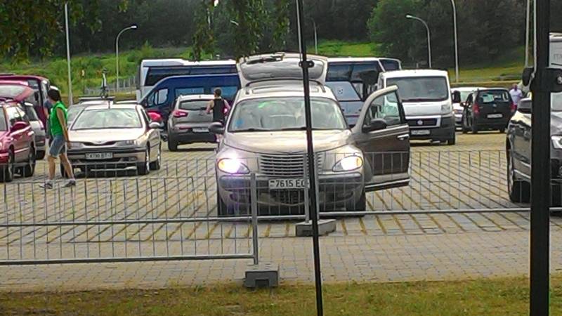

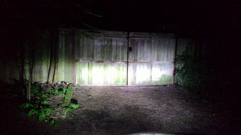

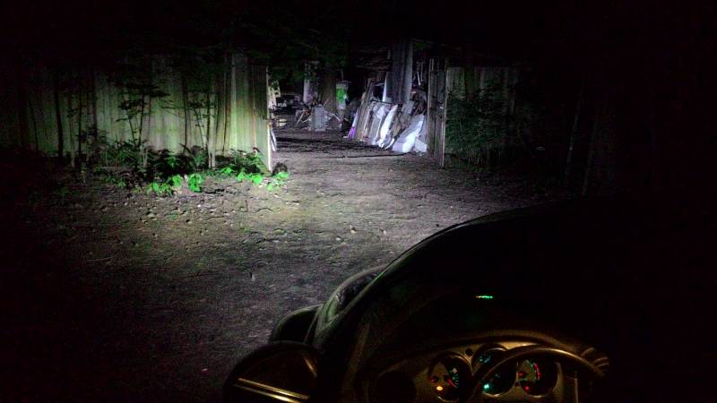

Хорошо бы на ровную стенку фото метров с пяти в темноте, сразу все понятно станет;)
Сфотаю. Мне показалось, что эти лампы светят слабее предыдущих, а с прошлыми мне никто не выражал недовольство. И техосмотр прошёл ЧЭСНО :)
Вот, днём пока:)

Такое только в дальний, ибо даже границы невидно. Бедные встречные.
Dimonn
Примерно так я себе и представлял. Граница сильно размыта, фактически отсутствует. Светодиодное излучение отражается совсем по-другому, с кучей мелких бликов, в отличии от теплового спектра. Пусть даже и кристалл в том же положении, где спираль галогенки была. В этот отражатель led противопоказан. Достаточно рассмотреть светодиодные фары того же vv, к примеру, там конструктив вообще другой.
Вобщем дело хозяйское, конечно, но для встречных совсем не гуд.
