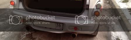

Я бы диодную попробовал. Красить не советую, сгорит краска (обуглится). Я пробовал. Хотя, может если цапон-лаком каким-нибудь...
Не стоит покупать зеленые лампочки - я уже через это проходил: свет на оранжевый совсем не похож!
Но! Я тогда вычитал, что если через красное стекло посветить жёлтыми диодами, то всё будет айс. Сам я не пробовал, т.к. с желтыми диодами тогда была проблема.

Диоды, думаю, можно и обычные оранжевые взять. Просто они такие яркие, что, кмк, даже через красный светофильтр пробьют. Попробую, расскажу. Ибо есть и оранжевые диодные лампы и фара с красным светофильтром. ;)

Попробовал. Светит темно оранжевым, ну типа как в задних фонарях Ауди. Единственно, чуть тусклее вроде показалось, чем габарит. Пруфпик:
