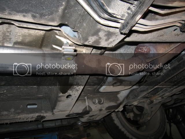

Крепеж к приемной трубе. Заметно сужение с 2,5 дюймов до штатных 2,25

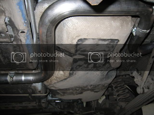

Следующая секция:

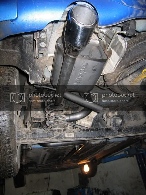

Это глушитель и левая труба. Странная конструкция - входные и выходные трубы на одной стороне глушителя.

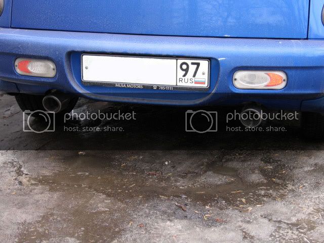

Такое окошко прорезали справа:

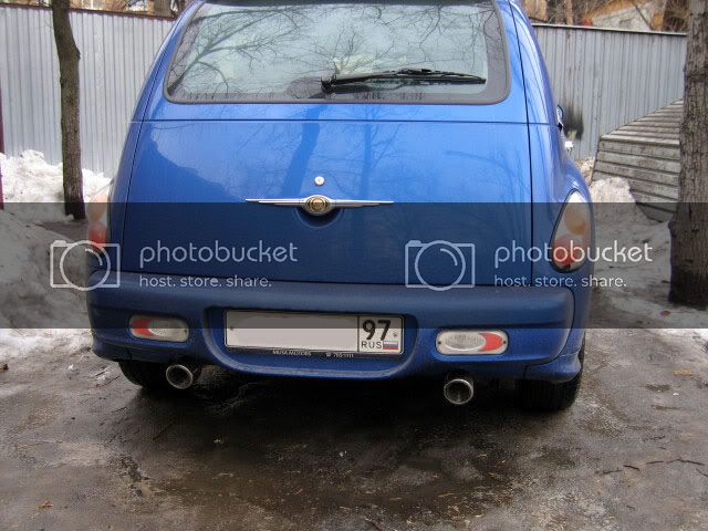

А вот грязные фотки того, что получилось:
Хорошо то, что снаружи не стало видно этой уродской банки глушителя. Она очень хитро спрятана сверху трубы.
Звук изменился, стал более мясистый. В салоне при обычной езде не слышно, зато когда поддашь, появляется задорный рык. 8)

Mojito а банка та что справа нормально встает ничего ей не мешает кроме бампера :?:
Mojito
Да, вот эта пикча дает какое-то представление. Банка там одна, прекрасно помещается в штатное место, и даже лучше. Ее снаружи не видно, что не может не радовать.
