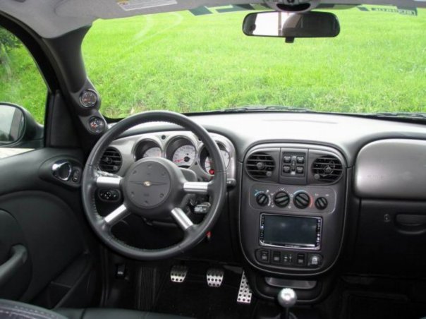

ну чтож... тут все просто. грамотно подобранное по размеру головное устройство, плюс доработка центральной панели и крепежных элементов... думаю что обошлось без переноса блоков управления.Интересное решения по установки dvd в нерестайлинговый пити:
хочется также, а вопрос как это сделать? ибо насколько я понимаю, дырка под магнитолу меньше...
хм... карманный телек удовольствие более чем сомнительное, конечно в нашем случае более рациональной будет установка магнитолы с моторизованным дисплеем (убирающимся) и съемной панелью управления, но вариант на фотке мне больше нравится. Да и многие водители праворуких авто что-то не особо парятся по поводу дисплеев в своих машинах (а ведь во многих японках такие дисплеи в порядке вещей), не говоря уже о дорогих иномарках...я про это тож хотел сказать. Эт его постоянно ннада на охраняемую стоянку ставить, и просто на улице на 10 минут лишний раз не оставишь, будеш волноваться
. кому прям так хотца экран в машину, купите карманный телек штук за 5, держатель к нему и радуйтесь, эффект тот же
