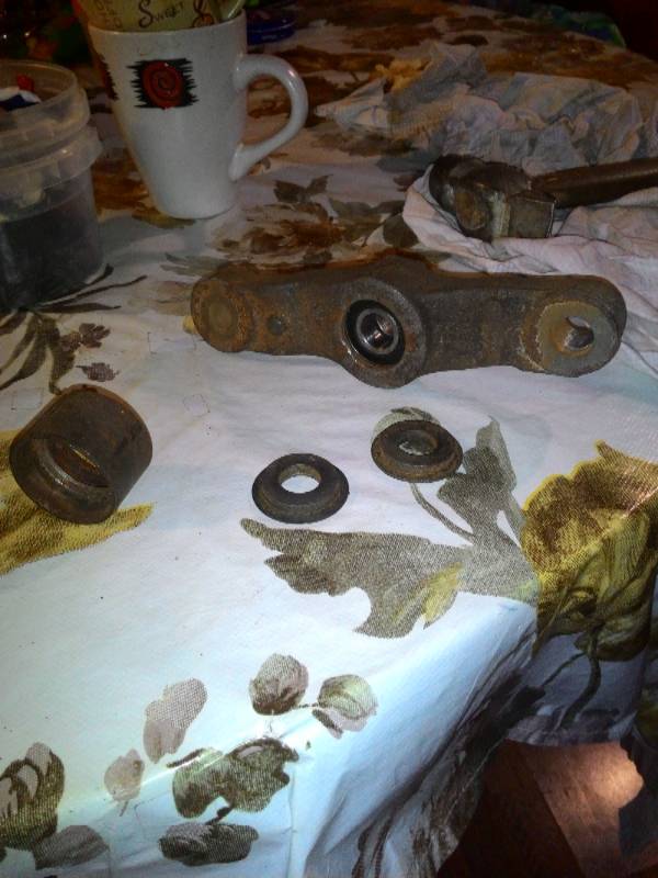

"Вертолет" изнутри, или как я его ремонтировал.

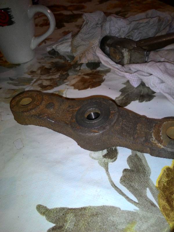

Токаря нашел. Деталь изготовили, установил. 100км по городу, полет нормальный. Единственное втулку оставили родную, подогнали под 104 китайский подшипник, посмотрим сколько проходит. осталось с шаровым разобраться и ступичным подшипником.)))))
v_savintsev
20 мая 2015 поставил MOOG K700517 хватило на 7 с небольшим тыс. км.((((( Цена была 3018 руб. Пожалел денег на оригинал. Сейчас заказал оригинал. На сколько хватит?
srog3163
а я вставил закрытые подшипники в "вертолёт" и уже 5000км полет нормальный
Rutenium
:dash2:гремело - гремело... сделал, давно, года три тому, но промазал с размером посадочного в вертолёте. Поставил "Brand: Dorman", пришедший с eBay. застучал и он... К тому времени исправил втулку.
Подшипники 6202rs, (15х35х11). Они запрессовываются во втулку, которая запрессована в вертолёт. с двух сторон они прикрыты щёчками, которые опираются на внутреннее кольцо- зажимаются болтом.
Пока работает...:)
srog3163
все правильно у меня так же на подшипниках уже 10 000 км нормально.

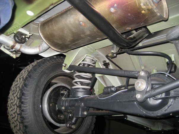

Lukas
Подскажите номерок двух тяг, которые идут к вертолету
