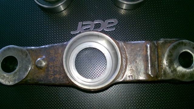

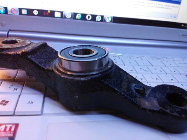

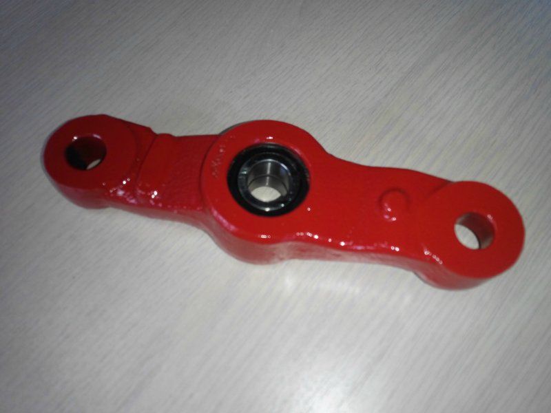

Во общем мой вертолёт начал умирать :dash2: решил переделать на подшипники, но столкнулся с тем , что на рестайле AFTER 07/24/06 16MM BOLT HOLE :rtfm: поэтому всё придуманное выше уже не подходит ;)

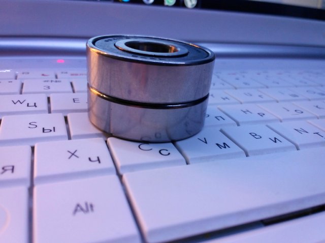

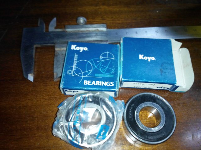

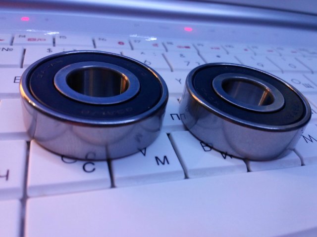

Не стал особо извращаться и заказал подшипник шариковый однорядный 83A170C4 (9-00090-164, 5-09801-001 ) 16х40х12 мм 2 шт
Осталось доехать до токаря :)

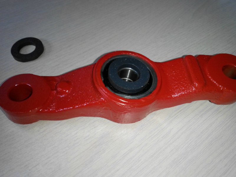

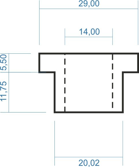

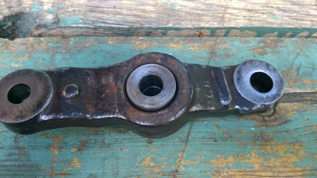

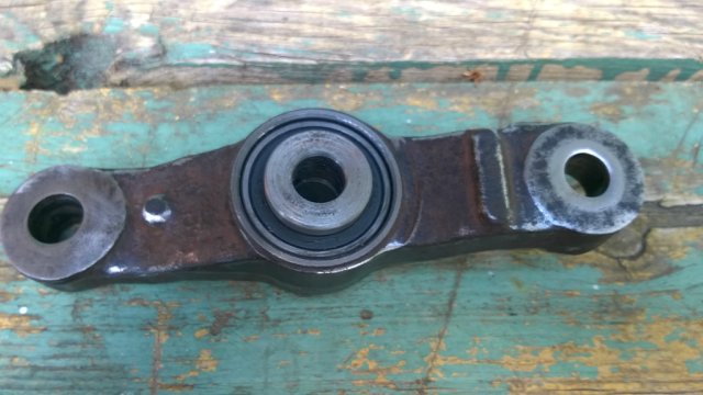

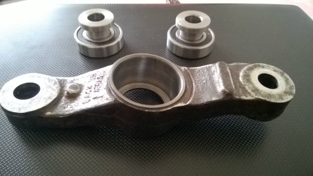

Решил- таки пойти по пути расточки вертолета + 2 втулки. Подшипники - 2 шт. 104 -х (они же 6004). Пресс не понадобится, все можно сделать молоточком и головкой в качестве оправки ). Шайба у меня наварена родная из-под завальцовки, а ставят, бывает, стопорное кольцо.
Чертеж скомуниздил то-ли здесь, то-ли на драйве....
Одно НО : если кто захочет сделать так же и не имеет доступа(прямого или опосредованного) к координатно-расточному станку - не рассматривайте этот вариант Автор варианта и чертежа почему-то не предупреждает )))
Тыщу миль уже проехал - всё норм )
Алекс 1
Вот только с болтом повнимательней надо. Там есть такое понятие, как класс прочности болта. И например класс 4 не подойдет для такого соединения, минимум 6 класс.

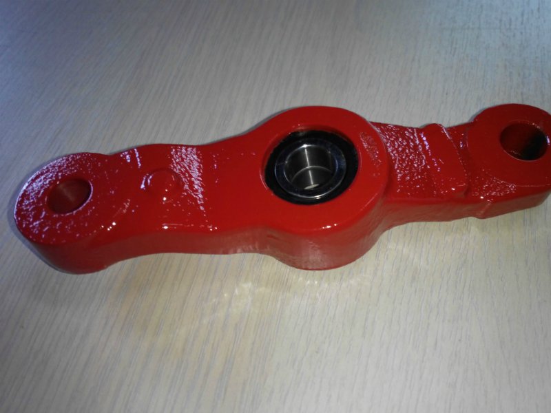

Сегодня расточили под опытный вертолёт :yahoo: и впрессовали подшипники :good: завтра поставим ;) потом отпишусь :drinks:
Алекс 1
Поздравы, и я купил все комплектующие и вертолет неисправный, вот только токаря не мог ни как найти:(
renat66rus

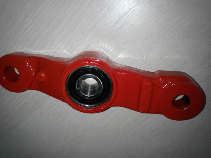

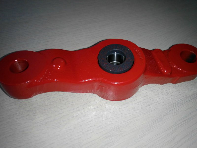

Сегодня поменяли вертолёт ! который я переделал на подшипники, теперь он будет вечным :)
Какой кайф от тишины при езде, кто в теме тот поймёт :)
По расходам вышло — 283р * 2 шт подшипники KOYO
— 1000р токарю за оперативность
— краска и грунтовка была
— 400р за замену;)
